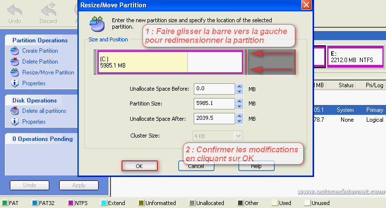

Question pourquoi fusionner et non pas agrandir seulement la partition système ? Easus fait les deux, mode d'emploi exhaustif ici (comme c'est en Anglais):
http://www.astucesinternet.com/modules/ ... arametrage

Avec Easus (jamais eu debug avec des partitions remplie de données), sélectionner la partition système, agrandir celle-ci, valider, puissupprimer celle contigüe alors!

J'ai installé "EaseUS Partition" et j'ai transformé facilement l'ex partition D: en partition primaire, puis en la supprimant en "espace non alloué" avec la gestion de disque de Windows 7, j'ai agrandie la partition système C: qui deviendra "système et datas", sachant que le petit disque de 500 Go (qui devait remplacé celui-ci de 350 Go) servira d'appoint en USB pour les datas.

Euh le lien complète ce que je t'ai donné et que tu n'a pas pris le temps de lire, en effet il faut agrandir, ça donne une partition non allouée qu'on peut supprimer et "tutti va bene". T'aurais pu éviter Gparted, mais bon c'est question d'habitude.
