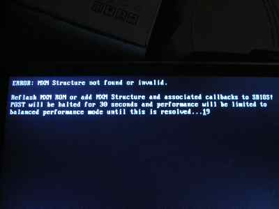

Mais voila au demarage j'ai 30 seconde de bip avec le message suivant: MXM Structure is not found or invalid, et une fois les 30 seconde passer le pc Reboot et demare. Mais ne fois le chargement de windows fait, au passage sur l'écran du bureau, l'image reste noir, impossible de voir mon bureau.

Re: Bip au démarrage de Windows
Donc ce serait ce type de message:
Oui exactement ca

Salut
Carte graphique non adaptée à ton portable
la seule solution est de retrouver une carte provenant du même modèle, en espérant que ce soit aussi la même série
Sinon, de très rares bidouilleurs ont parfois tenté de flasher le bios vga de la carte, avec des résultats variables et pas toujours heureux

ok merci. y a t-il des site ou on peut trouver drs carte de ce type
Salut
http://www.zandparts.com/acer/index.php ... 8127_40583
http://www.estock.fr/basketadd.php?part ... .8MG02.001
sinon tapes spare parts acer sur google ou acer pieces détachées
attention aux références, il y a plusieurs 7720G, donc trouves une carte graphique avec les mêmes références exactes.
