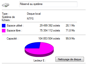

En outre sur les 100MB, seuls ~30MB sont réellement occupés:

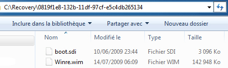

Quant au dossier Recovery, celui-ci renferme un sous-dossier désigné par un identificateur GUID aléatoire:
Il a pour contenu les seuls fichiers Boot.sdi [Boot System Deployment Image] et Winre.wim [Image compressée de l'environnement de récupération]. Ce dernier inclut pour l'essentiel les dossiers Windows et WinSxS en version allégée.

Jango78 a écrit :Ce qui conduit par conséquent à l'impossibilité de contenir l'Environnement de récupération du fait de la taille courante du fichier compressé Winre.wim, soit ~139 Mo (142 948 Kilo-octets) sur disque.
Et pourtant ????

Il est normal, chantal11 que tu est ce comportement.
Le lien "Réparer l'ordinateur" doit pointer sur le répertoire caché "Recovery".
Voir la suite d'image ci-dessous.
Dir normal
Dir normal
Il faut fair un
dir /a
pour voir le dossier "Recovery".
Dir dans Recovery
Dir dans Recovery
Dir dans le dossier ...
Si tu supprimes ces deux fichiers (ou les renommes) ca ne fonctionnera plus !!

Re: partition cachée primaire active de 100 ou 200 Mo
Merci Kana-chan,
Donc on n'a plus besoin du DVD d'installation pour réparer, sauf dans le cas où on n'arrive pas à accéder aux Options de démarrage avancées.
