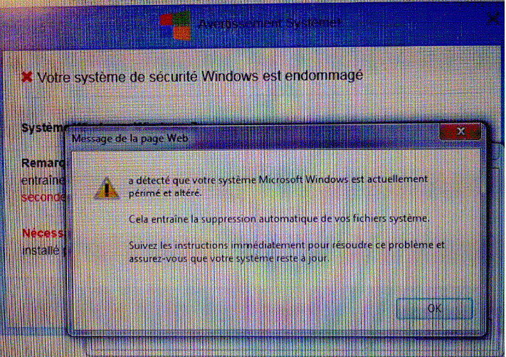

1) - fin décembre 2019 navigateur bloqué par "20191223_virus-cobalt" -> voir pdf joint
- un nettoyage a été opéré avec ZHPCleaner de Nicolas Coolman
- redémarrage du PC, navigation OK

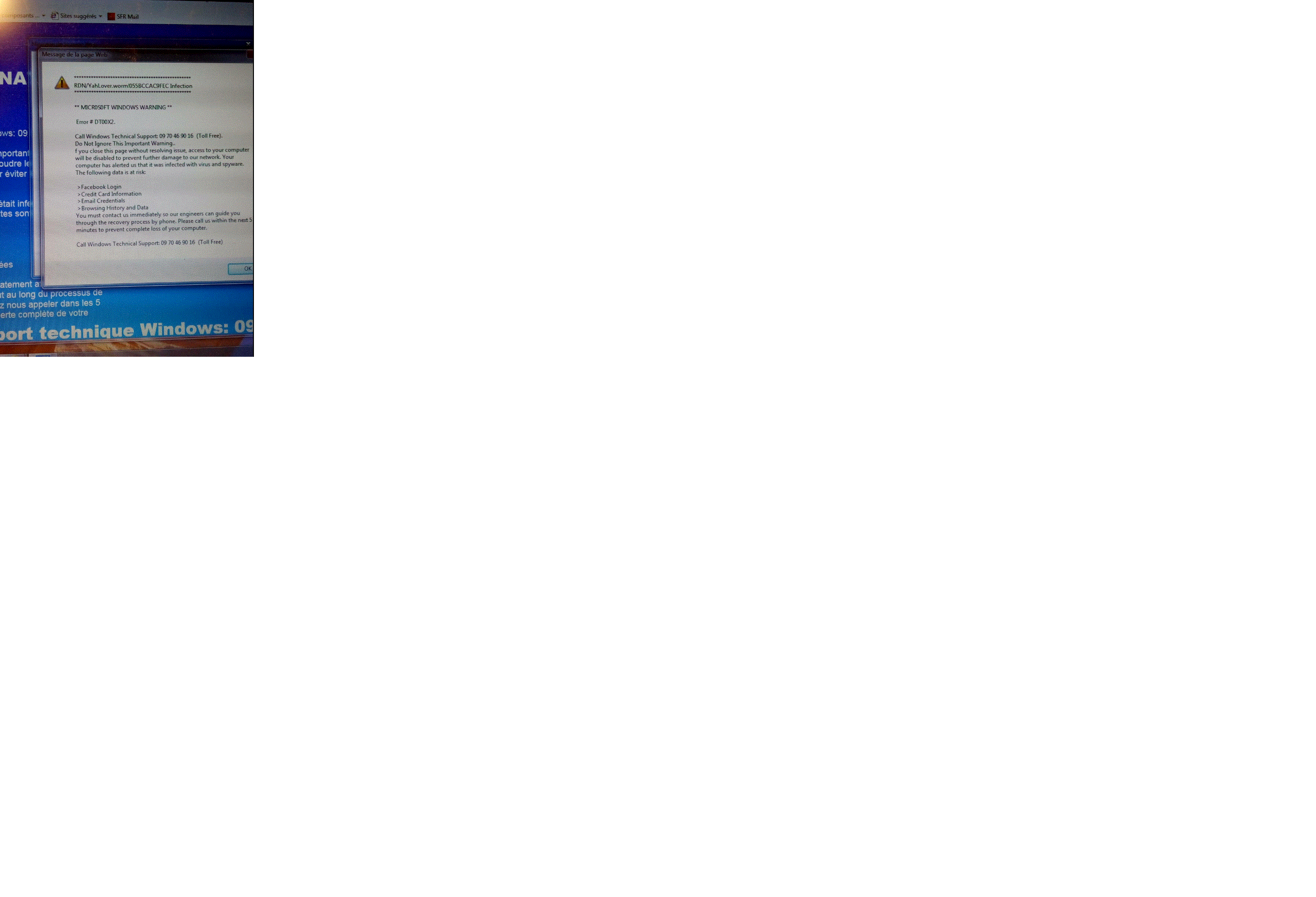

2) - Ce jour, navigation perturbée (blocage onglet) par un virus -> voir 20200103_virus.pdf joint
- seul l'onglet qui affiche "20200103_virus" est bloqué mais il est possible d'ouvrir un autre onglet et de naviguer jusqu'à rencontrer de nouveau le pb!
Je suis à votre écoute pour trouver une solution et éradiquer le(e) "virus".
D'avance merci pour votre aide.
Cordialement.

Re: Virus Cobaltpcservice
Tu évoques des pdf joints mais il n'y a aucun fichier joint dans ton message.
Je vais attendre le captures, mais ce que tu expliques ressemble bien à une arnaque TechScam d'un faux-support technique qui demande d'appeler un certain numéro ou de télécharger une faux logiciel de sécurité.
Bien sûr, il ne faut pas en tenir compte.
C'est le site que tu étais en train de visiter qui est piégé (volontairement ou pas), ou une publicité intégrée sur une page de ce site. Il faut éviter ce site.
A ce sujet, Internet Explorer est déprécié, il faudrait utiliser un autre navigateur plus sécurisé, comme Firefox ou Chrome.
Si tu n'arrives pas à refermer cet onglet d'alerte par la croix, passe par le Gestionnaire de tâches pour stopper le processus de ton navigateur.
Si ton navigateur est paramétré pour ouvrir les derniers onglets ouverts, déconnecte toi d'internet avant d'ouvrir à nouveau ton navigateur, puis referme-le.
Rétablis ta connexion internet et en ouvrant ton navigateur, tu pourras ouvrir ta page de démarrage habituelle.

Oui, c'est bien une arnaque Techscam.
Ta fille est sur quel site quand elle apparaît ?

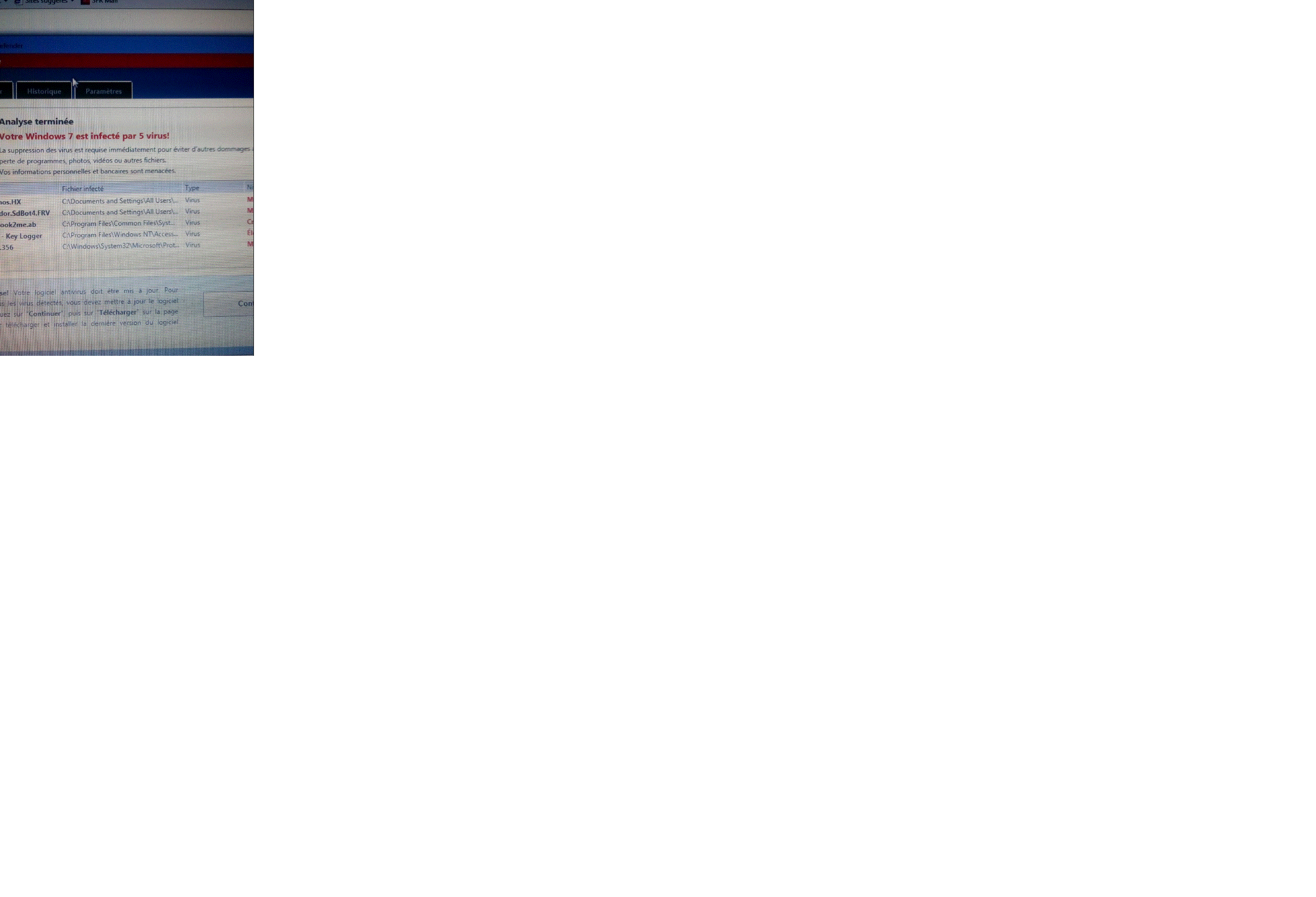

La fenêtre est réapparue hier, copie ci-joint.
J'ai conseillé à ma fille de changer de navigateur et de passer sur Firefox.
Bien cordialement.
Bien cordialement.

Comme expliqué dans mon 1er message, c'est le site visté qui est piégé et qui provoque cette alerte Techscam, relis ma réponse ici -> topic18723.html#p111538
Sur quel site est-elle quand cette fenêtre apparaît ?
Oui, choisir un autre navigateur et le sécuriser avec l'extension Malwarebytes indiquée.
J'attends de tes nouvelles,
