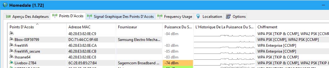

En attendant, télécharge en version portable (zip dans un dossier) Homedale 1.72:
http://www.majorgeeks.com/files/details/homedale.html
Capture-homedale points d'accès WIfi.JPG (62.57 Kio) Vu 7143 fois

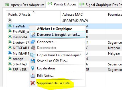

suppression
Capture-clic droit supprimer de la liste Homedale.JPG (42.04 Kio) Vu 7143 fois
Ça a des chances de t'aider
