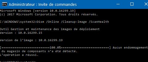

Résultat de "Dism /Online /Cleanup-Image /ScanHealth" sur mon système:
Capture-résultat de l'analyse dism online.JPG (27.42 Kio) Consulté 17977 fois
