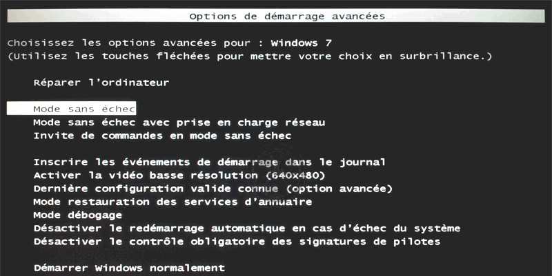

Au démarrage de l’ordinateur, tapote rapidement plusieurs fois la touche F8.
Sur l’écran Options de démarrage avancées qui s'affiche, utilise les touches de direction pour sélectionner Réparer l’ordinateur, puis appuie sur Entrée.

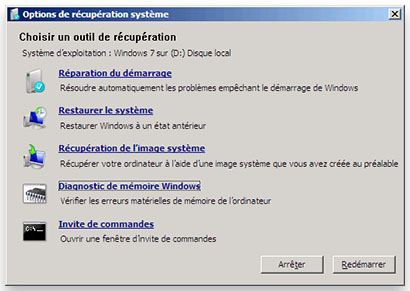

Dans le menu Options de récupération système, clique sur l'outil choisi pour l'exécuter.
Exécute les procédures de réparation suivantes, dans l'ordre indiqué, jusqu'à ce que l'une d'elles te dépanne :
1 - Réparation du démarrage
2 - Restaurer le système : choisis un point de restauration antérieur à l'apparition de ton bug
3 - Récupération de l'image système : je présume que tu n'as pas créé d'image système, donc impossible, passe à l'étape 4
4 - Invite de commandes : dans cette invite de commandes, tape la commande suivante et valide par Entrée :
[b]sfc /scannow[/b]
Sur l’écran Options de démarrage avancées qui s'affiche, utilise les touches de direction pour sélectionner Mode sans échec avec prise en charge Réseau, puis appuie sur Entrée.
