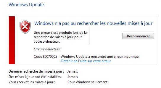

Apres Fix WU.zip.JPG (28.93 Kio) Consulté 1989 fois
helas!!
-pour la première manoeuvre, j'ai eu un message:" la syntaxe de la commande n'est pas correcte" quand j'ai copié/collé: ren%windir%....
j'ai donc utilisé Fix WU Utility, mais maintenant je ne peux plus rien telecharger: erreur 80070005
ci-joint la copie d'ecran
J'avais fait un point dee restauration avant: j'espere que ça va marcher!!
Que faire d'autre???????????
Re: MAJ Windows 7 SP1 Framework
Avec les NET.Framework la procédure est très compliquée et ne se résous pas facilement :!:
Pour l'erreur 0x80070005 tu peux tenter ceci -> Réparation erreur 0x80070005 Windows Update
