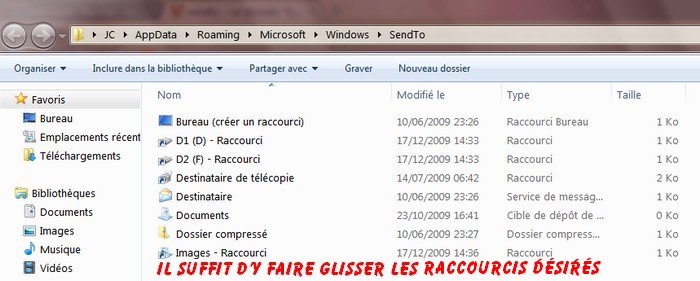

Autre solution.... Pour ajouter ou supprimer des options dans "envoyer vers" (Sendto)
- démarrer> éxécuter > et taper
- ou %AppData%\Microsoft\Windows\SendTo
- ou encore plus simplement: shell:sendto
