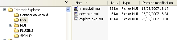

Ycor a écrit :Bonjour
La restauration à une date antérieure à l'installation avortée de IE8 (celle d'avant celle que tu as essayé) me semble une bonne option.
:fleche: Oui mais c'est ce que j'ai fait au départ, maintenant c'est trop ancien
Sinon, regarde dans le dossier C:\Programmes\Internet Explorer si tu as un dossier fr-FR et ce qu'il contient.
:fleche: un petit croquis vaut mieux qu'un long discours
Re: IE7 en anglais
En images ;)
C'est IE8, je n'ai plus IE7
Il semble qu'i te manque des éléments, mais tu as nu dossier MUI qui doit contenir les fichiers d'interface. Peut-être sont-ils abîmés ?

L'arborescence que tu indiques est bien celle d'IE8 et non celle d'IE7.
J'ai déjà permuté les fichiers MUI avec un autre pc sous IE7 mais cela n'a rien changé. :bizar:

Salut
J'ai rechargé IE7 sur un machine virtuelle et j'ai bien la même arborescence que toi, à l'exception du dossier MUI qui n'existe pas.
Essaie de le renommer en MUI_OLD et vois ce que ça donne.
Mes fichiers ont ces dates :
