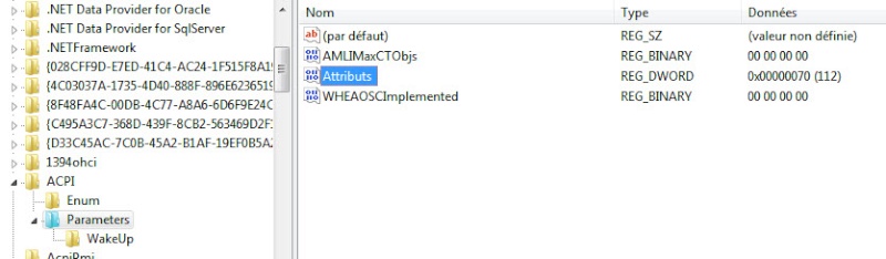

j'ai suivie une explication donc voici un screen et rien n'y fait les lignes sont toujours présente si vous avez une nouvelles idées merci.
amitié...

bonjour,
pourquoi vouloir à tout prix "jouer avec le feu" ? Une fonction ne t'est pas utile ? Très facile tu ne t'en sers pas...
en plus c'est du temps de gâché, tu ne trouve pas ?
edit : pour désactiver la mises en veille prolongée, active la mise en veille hybride (gestion alimentation), pour les autres fonctions, elle sont essentielles à Windows...

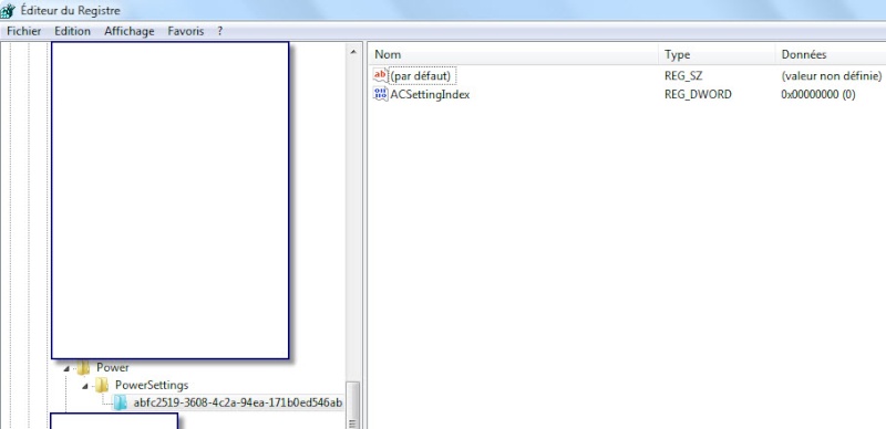

Pour mettre en grisé l'option "Mettre en veille", c'est un peu plus compliqué : il faut créer la clé suivante :
HKEY_LOCAL_MACHINE\SOFTWARE\Policies\Microsoft\Power\PowerSettings\abfc2519-3608-4c2a-94ea-171b0ed546ab
Si elle n'existe pas, il faut la créer (pour ma part, j'ai dû créer la clé "Power", puis la clé "PowerSettings" et enfin la dernière "abfc2519-3608-4c2a-94ea-171b0ed546ab").
Il faut ensuite créer la valeur DWORD "ACSettingIndex" dans la partie droite et la laisser à 0.
Après redémarrage, seul "Redémarrer" devrait être disponible.

rajout :
voici copie d'écran après avoir effectuais ce que tu ma proposer (c'est nickel) :
j'ai pourtant bien crée la suite de dossiers et de clés que ta signifiait :
et j'ai encore l'option "Mettre en veille" ?
merci de tes éventuels éclaircissements.
Toujours pas d'idées, s.v.p. ?
