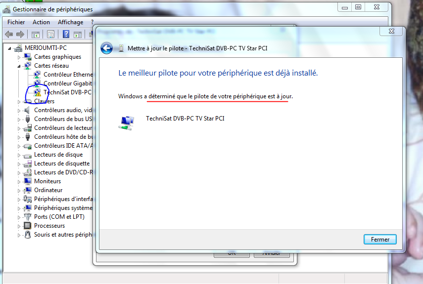

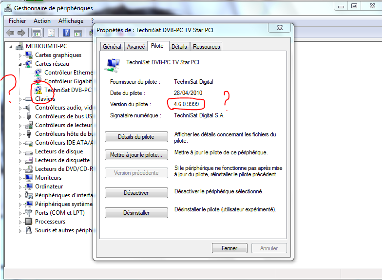

voila j'ai une carte satellite skystar 2,mais je n'arrive pas a installé le driver.j'ai toujours ce message " device not working correctly ".j'ai essayé les solutions proposées par windows de réinstallé le driver ou de le mettre à jour mais sans résultats.
pensez vous que cette carte est incompatible avec seven?

As-tu essayé d'installer le driver en mode compatibilité vista ?
Cela résout bien souvent les problèmes de driver.

Salut
Google est ton ami
Résolu sur ce forum : http://social.technet.microsoft.com/For ... bc4d2d82ba
avec ce driver : http://www.technisat-daun.de/download/s ... s_6816.zip
n'oublie pas de désinstaller proprement les drivers précédents avec Revo Uninstaller

Je ne comprends rien au turc, mais as-tu essayé cette page de download et récupéré la version "4.6.0 full" de ton pilote. Elle est donnée pour W7.
Ensuite tu l'installes.

j'ai installe DVB_PC_TV_Stars_4.6.0_MPEG-2_MPEG-4 mais sans resultat
je croix que tu parle sur ce driver

Je parle de celui-ci : http://www.technisat-daun.de/download/s ... s_6998.zip
qui vient de cette page : http://skystar-2.com/drivers.htm
