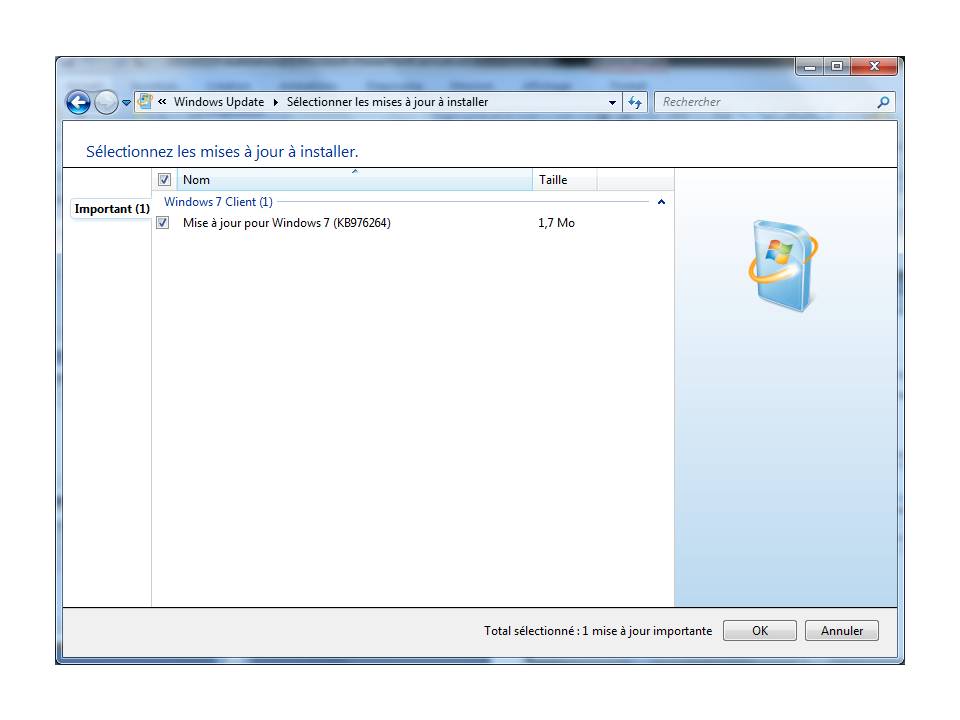

Voici quelques images d'une tentative d'installation via le catalogue (fichier Windows6.1-KB976264-v2-x86.exe téléchargé sur le PC et puis exécuté):
Via Windows update:
Avez-vous une idée du problème? :?:

Tu as bien sûr vérifié dans l'historique des mises à jour que cette KB qui se met en échec n'apparaît pas à un moment en réussite ?
En clair, si elle n'est pas déjà installée ?

Ici on voit l'historique:
Et ici les mises à jours installées
Pour info, j'avais supprimé le fichiers du répertoire C:\Windows\SoftwareDistribution\DataStore. Comme la procédure n'a pas résolu le problème, j'ai récupéré les fichiers.

Pas étonnant que tu ne réussisses pas à installer la KB976264, puisqu'elle est déjà installée sur ton PC depuis le 24/02/2010 (6ème ligne de ta 2ème image).
Chantal avait vu juste !
Donc, plus de problème !

Merci et désolé pour cette confusion. Je n'ai pas bien bien vérifié l'image avant de la publier. :o
Je ne comprends pas pouquoi windows essaie de le reinstaller...
Bon, j'ai masqué cette mise à jour de forme à ne plus être embêté.
