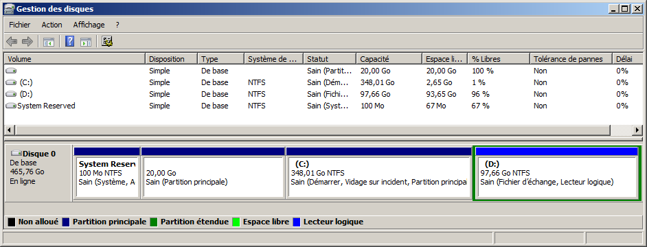

j'avais oublié le gestionnaire de disque

J'ajoute quelques questions.
est il possible de faire une vue du gestionnaire de disques avec le disque Win10 ?
et est-ce un PC UEFI ? (en principe les PC à partir de 2012 sont UEFI) = possibilité de passer en GPT (-> 128 partitions)
Quel est le rôle de la partition de 20 GB ? (peut elle disparaître?) (j'ai pas dis elle doit)
Le C: de ton Win7 est plein (reste 1%) c'est une difficulté supplémentaire si on doit télécharger/installer un programmes en plus.

oui, il est UEFI
la partition de 20go je ne sais pas , je viens de remarquer ca , elle peut-être supprimée
je ferai la capture , mais c'est pareil que l'autre capture , sauf C: s'appel D: et D: s'appel C:

D'après tes derniers messages,
Tu as 2 disques connectés en interne ?
Pour info,
Si Win7 démarre, la partition contenant Win7 sera le C:
Si Win10 démarre, la partition contenant Win10 sera le C:
Les lettres de lecteurs des autres partitions peuvent être modifiées par le gestionnaire de disques
Comme ta machine est UEFI ...
Il est possible que le Win10 soit sur un disque en GPT
Pour le savoir, lance diskpart (mode admin) et fait (depuis Win7 ou Win10)
list disk
Si l'info du disque se termine par une étoile, -> GPT
exemple via console
exemple depuis Windows

les clés USB sont rapides en lecture, et très lentes en écriture.
-> Comme la clé avec persistance sauve la config, ce sera lent à l'utilisation.
J'ajoute
Ta licence Win7Pro permet d'activer Win10 Pro
et cette licence Win10 devient alors une licence numérique = une nouvelle installation sur un autre disque (par ex: SSD) s'activera automatiquement sans entrer la licence à la prochaine installation si la carte mère reste inchangée (1 licence pour 1 machine)
Suite en fonction de ce qui passe ou de ce qui coince
Modifié en dernier par jjcojax le sam. 24 déc. 2022 12:42, modifié 2 fois.
Re: Mettre WIN10 sur une partition MBR pour faire un dual boot [Résolu]
Hello
Non j'ai un disque avec 2 partitions , je ne peux pas mettre 2 disques (1 seul port sata interne et pas de place dans le boitier) , mais j'ai des disques externe usb pour l"archivage
Pour mon PC c'est bon il dualboot comme je veux , mais je vais me faire une cles linux avec le driver de la tablette et 2 logiciel de dessins , comme ca je peux brancher et utiliser ma tablette sur ce pc quoi qu'il arrive
Merci, je ferai ca après noel
