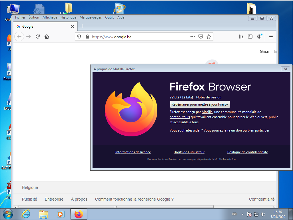

Win7 fonctionnera encore, téléchargera et installera encore les mises à jours qui précèdent la date du 14 janviers 2020, jusqu’à ce que ce joli message apparaisse.
Internet explorer (IE11) n'est plus mi à jours depuis au moins 2 ans, par contre, Firefox s'installe encore (ou se met à jour) sans problème. (Google Chrome aussi)
Ce qui va allez moins bien, c'est que de mois en mois, certains programmes ajoutés ne seront plus mis à jours, et il y aura des problèmes de sécurité sur internet.

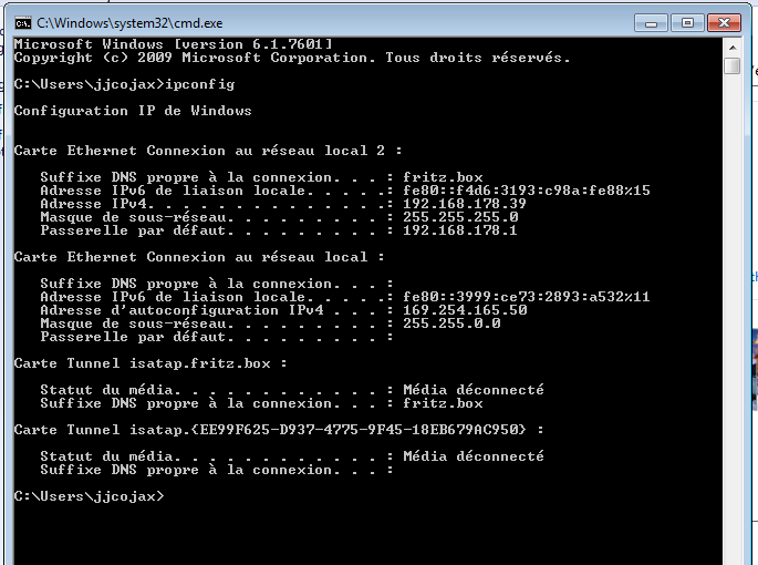

Que donne ipconfig sur ce PC, et que donne ipconfig sur l'autre (puisque tu indiques que le câble de l'autre = ok -> tu en a deux)
Je montre un exemple avec 2 cartes réseau, l'une est connectée, l'autre pas.
Indique -> adresse, masque réseau, gateway (si possible, des 2 PC)

J'ai donc tenté de l'ipconfig sur l'ordinateur Seven qui n'arrive pas à se connecter au réseau :
Suffixe DNS propre à la connexion : lan
Adresse IPv4 : 192.168.1.73
Masque de sous-réseau : 255.255.255.0
Passerelle par défaut : 192.168.1.254
