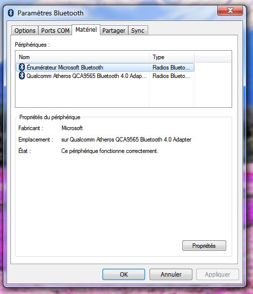

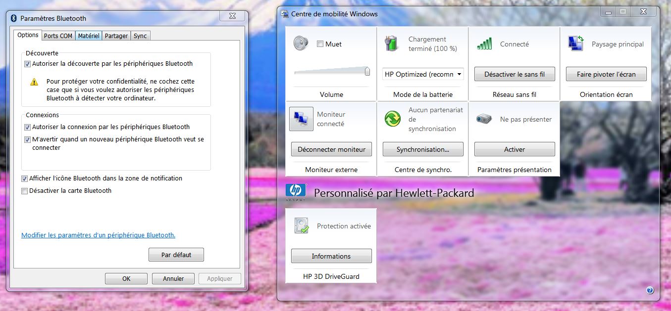

Depuis quelques jours je n'arrive plus à connecter mon enceinte ou mon telephone à mon pc en bluetooth. C'est un HP Probook 430 G1 avec Windows 7.
J'ai essayé de réinstaller les drivers, de les mettre à jour, j'ai désactivé et réactivé l'adaptateur.
Je joins des copies d'écran des paramètres bluetooth. Dans le centre de mobilité windows, je ne vois pas le bluetooth. Par contre j'ai bien l'icône dans la barre des tâches en bas à droite.

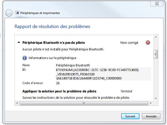

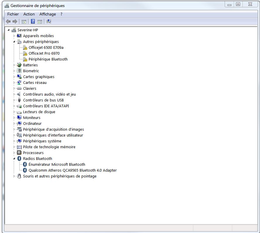

Et ce matin après avoir démarré mon pc, j'ai un message comme quoi le pilote du périphérique bluetooth n'a pas pu être installé
Dans le gestionnaire de périphériques on voit en effet un périphérique bluetooth avec un triangle jaune
Quelqu'un sait pourquoi et comment y remédier?

Re: Impossible de me connecter en bluetooth
regarde ici pour les pilotes HP de ton PC:
https://support.hp.com/fr-fr/drivers/se ... pc/5379211
Sinon voir avec l'outil de "détection" de Touslesdrivers;com
et installer les dernier en sélectionnant avant WHQL non bêta
On peut constater aussi les pilotes d'imprimante en jaune :hein: non à jour.

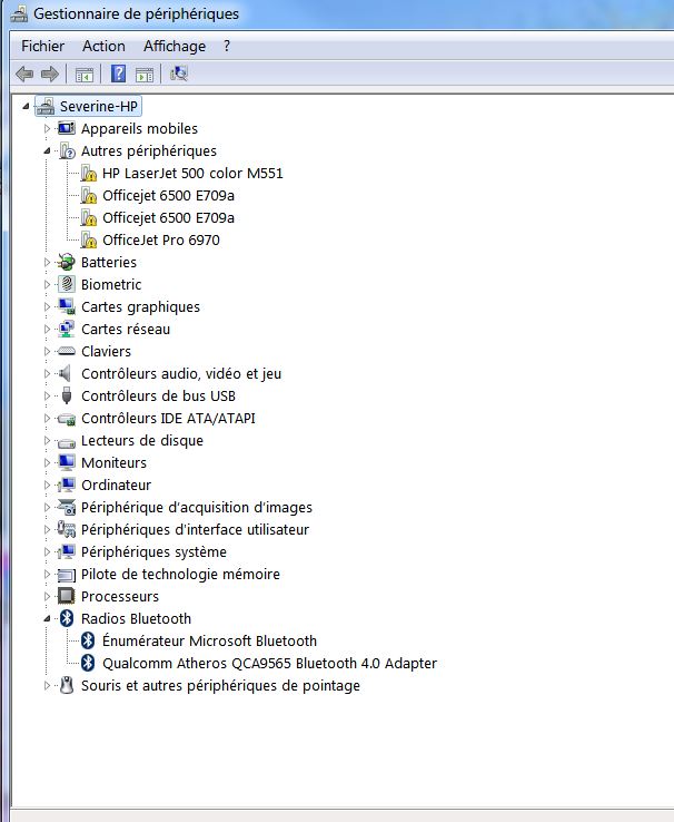

Merci Mwonex pour ta réponse
J'ai téléchargé tous les drivers sur le site hp puis installé les derniers avec touslesdrivers mais j'ai toujours un problème détecté
Y aurait il une autre piste?
Il faut télécharger ici l'outil si HP ne donne rien
https://www.touslesdrivers.com/index.php?v_page=29
Document HP
Si ça ne fonctionne pas essaie avec Driverscloud.com
Quelques liens en rapport avec le code erreur 28:
https://support.hp.com/fr-fr/document/c01893996
https://assiste.com/Codes_erreur/Code_e ... iques.html
et redémarrer ça doit fonctionner :hein:
je ne vois pas plus loin :bubulle: mais je regarde
