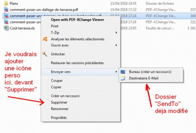

Pour parfaire le tout, j'aimerais ajouter une icône personnalisée (j'ai le fichier adéquat) à l'entrée "Supprimer", car il m'arrive souvent, dans la précipitation, de cliquer dessus quand je veux renommer un fichier, les deux étant contigus (heureusement que Windows me demande confirmation, mais à chaque fois, je fais de la tachycardie! - pas bon!-).

Je voudrais ajouter une icône devant l'entrée "Supprimer" du menu contextuel créée à l'installation de Windows.

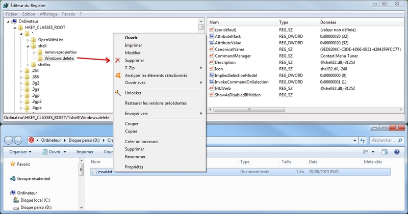

Par curiosité j'ai quand même ajouté une entrée "Supprimer" + icône avec le log "Context menu tuner" pour voir ce qu'il se passe.
Voilà ce que ça donne dans la BDR et l'utilisation dans l'explorateur:
IMAGE 1

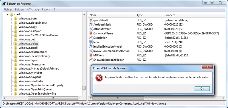

Ensuite, toujours avec le même soft, j'ai supprimé cette entrée puis j'ai recherché dans la BDR si j'avais quelque chose de similaire et j'a trouvé ça:
IMAGE 2
Ca ressemble fort, non?
Mais je ne peux pas modifier quoi que ce soit! Interdit! De plus l'icône est bien là, et c'est la bonne...
