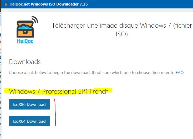

Mais je n'ai pas le CD d'installation de W7.
Télécharge "Windows ISO downloader" ici:
https://www.heidoc.net/joomla/technolog ... nload-tool
explications :
https://sospc.name/heidoc-net-telecharg ... 10-office/
Capture-Heidoc Iso prof.JPG (43.9 Kio) Vu 2376 fois

Télécharger l'image du Win7/32 pro me semble indispensable même si le DVD (ou CD) suffit à réparer le démarrage de Win7.
L'accès aux images ISO de Win7 à Win10 (32 ou 64 bits) est possible en partant du site heidoc (que Mwonex t'a indiqué)
Tu recherches Download: Windows ISO Downloader.exe (tu peux également faire le téléchargement depuis un Win10)
