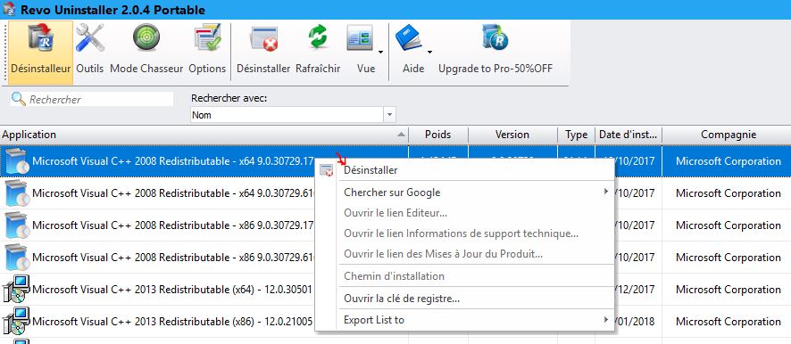

Évidemment ce n'est pas normal. Pourquoi ne pas désinstaller les dernières mises à jour Visual C avec RevoUninstaller" selon les dates (se trouvent dans "programmes et fonctionnalités")
https://www.revouninstaller.com/revo_un ... nload.html
Peut être téléchargé sans installation (free portable à dézipper dans un dossier) ex:
Capture-RevoUninstaller(clic droit désinstaller.JPG (85.21 Kio) Vu 1787 fois

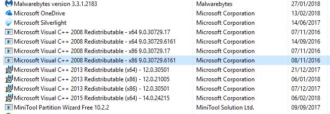

Pour info voir ce que j'ai sous Windows 10, je n'ai pas Visual C+++10 , mais 8 (2016) et 13 8-) :hein:
Version Windows différente sans doute
