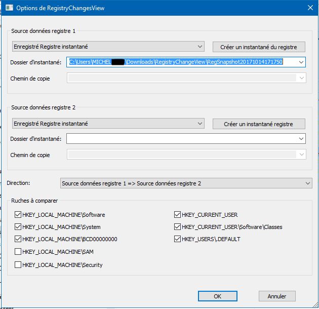

Après avoir choisi les 2 sources de données du registre à comparer, vous devez également définir les options suivantes:
Direction: ce champ détermine comment les 2 instantanés du registre sont comparés. Par exemple: si la direction que vous choisissez est «Source de données de registre 1 => Source de données de registre 2», chaque clé de Registre ou valeur qui existe sur le deuxième instantané mais qui n'existe pas sur le premier instantané s'affichera comme «clé ajoutée» ou "valeur ajoutée". Mais si vous choisissez la direction opposée ('Source de données de registre 2 => Source de données de registre 1'), chaque clé de Registre ou valeur qui existe sur le second instantané mais qui n'existe pas sur le premier instantané s'affichera comme 'Clé supprimée' ou "Valeur supprimée".
Le champ de direction affecte également la façon dont le fichier .reg est généré (options 'Exporter les éléments sélectionnés dans le fichier .Reg' et 'Copier dans le format de fichier .Reg'). si la direction que vous choisissez est «Source de données du registre 1 => Source de données du registre 2», le fichier .reg généré fera passer les modifications de l'instantané 1 à l'instantané 2. Si la direction choisie est «Source de données du registre 2 => Données du registre Source 1 ', le fichier .reg généré fera passer les modifications de l'instantané 2 à l'instantané 1.
On peut aussi "choisir les ruches du Registre à comparer. Par exemple, si vous souhaitez seulement voir les modifications du registre sur HKEY_CURRENT_USER, vous devez sélectionner les ruches 'HKEY_CURRENT_USER' et 'HKEY_CURRENT_USER \ Software \ Classes' et désélectionner toutes les autres."

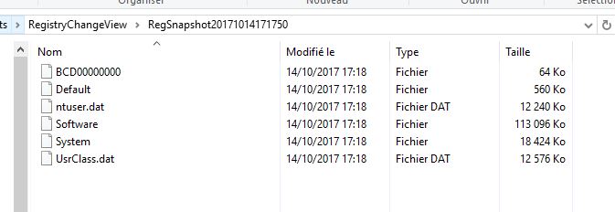

Enregistrement choisi dans le dossier de téléchargement
Capture-instantané dans dossier du logiciel RegistryChangeview.JPG (32.26 Kio) Consulté 3977 fois

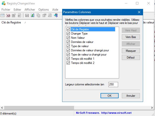

Description des colonnes:
Capture-Registry changeView ourils.JPG (51.66 Kio) Consulté 3977 fois
Colonnes Description
-Clé de Registre: chemin complet de la clé de Registre.
-Type de changement: Type de changement de registre: Clé ajoutée, Clé supprimée, Valeur ajoutée, Valeur supprimée, Valeur modifiée.
-Nom de la valeur : Nom de la valeur du registre (applicable uniquement lorsque le type de modification est «Valeur ajoutée», «Valeur supprimée» ou «Valeur modifiée»)
-Données de la valeur: Le contenu de la valeur du Registre (Applicable uniquement lorsque le type de modification est «Valeur ajoutée», «Valeur supprimée» ou «Valeur modifiée»). Si le type de modification est «Modified Value», cette colonne affiche la valeur d'origine (avant la modification) et la colonne «Value Data Changed To» indique la valeur après la modification.
-Type de valeur: Type de valeur de registre (REG_SZ, REG_DWORD, REG_BINARY, etc.). Si le type de modification est «Valeur modifiée», cette colonne affiche le type de valeur d'origine (avant la modification) et la colonne «Type de valeur modifié» indique le type de valeur après la modification.
-Données de la valeur modifiées : Le contenu de la valeur du Registre après la modification (Applicable uniquement lorsque le 'Type de modification' est 'Valeur modifiée').
-Type de valeur modifié: Type de valeur de Registre après la modification (Applicable uniquement lorsque le type de modification est «Valeur modifiée»).
-Key Modified Time 1: l'horodatage de la clé de Registre spécifiée dans le premier instantané.
-Key Modified Time 2: l'horodatage de la clé de Registre spécifiée dans la deuxième capture instantanée.
