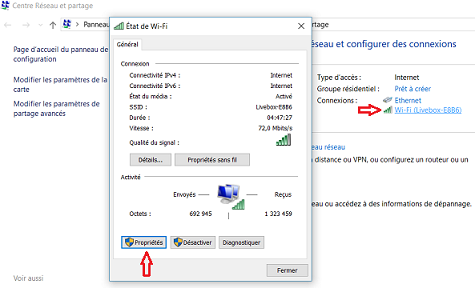

Faites un clic droit sur l'icône de votre connexion dans la Barre des tâches.
Cliquez sur Ouvrir le Centre Réseau et partage.
Cliquez sur votre connexion Wi-Fi.
Dans la fenêtre Etat de Wi-Fi, cliquez sur Propriétés.
Désactiver Wi-Fi si Ethernet-1.png (49.04 Kio) Consulté 26856 fois

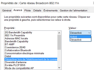

Dans la fenêtre Propriétés de Wi-Fi, cliquez sur Configurer.
Désactiver Wi-Fi si Ethernet-2.png (53.34 Kio) Consulté 26856 fois
Ensuite, cliquez sur l'onglet Avancé.
Dans la colonne Propriétés, sélectionnez l'élément Désactiver lors de l'établissement de la connexion filiaire et fixez sa valeur à Activé.
Désactiver Wi-Fi si Ethernet-3.png (54.94 Kio) Consulté 26856 fois
Validez par OK.
C'est terminé.
Désormais, la connexion Wi-Fi est automatiquement désactivée lorsque vous utilisez une connexion Ethernet.
