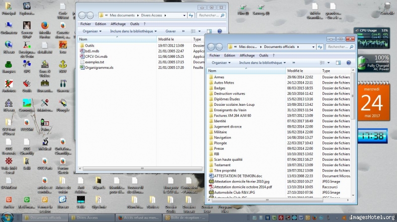

						Re: Accès refusé au menu démarrer
Voici une copie d'écran :
http://www.imageshotel.org/images/jmh60 ... rage_2.jpg
Ces 2 répertoires se trouvent sur un autre PC relié en réseau
C est plutot CECI qui m interesse:
