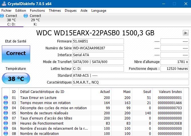

Re: erreur 1393
Je me permet, normalement tu dois avoir une image comme celle-ci avec crsytal disk, du rouge si c'est mort:
Capture-crystal disk info.JPG (86.23 Kio) Vu 13953 fois
Re: erreur 1393
@llalouve77
Comme te le signale Mwonex, ce qui nous intéresse est l'écran du compte-rendu de CrystalDiskInfo.
Je t'avais aussi indiqué d'autres actions, mais tu n'as fait aucun retour sur celles-ci.
