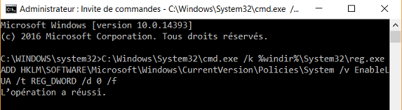

Appuyer sur les touches Windows + X et Sélectionnez Invite de commandes (admin.).
Puis saisissez la commande suivante :
C:\Windows\System32\cmd.exe /k %windir%\System32\reg.exe ADD HKLM\SOFTWARE\Microsoft\Windows\CurrentVersion\Policies\System /v EnableLUA /t REG_DWORD /d 0 /f

Redémarrer votre ordinateur pour que la modification prenne effet.

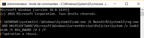

Dans une invite de commande en mode administrateur, saisissez la commande suivante :
C:\Windows\System32\cmd.exe /k %windir%\System32\reg.exe ADD HKLM\SOFTWARE\Microsoft\Windows\CurrentVersion\Policies\System /v EnableLUA /t REG_DWORD /d 1 /f

Désormais l'UAC est activé et votre système est à nouveau protégé.
