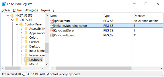

2 - Parcourez l'arborescence du Registre jusqu'à la clé suivante :
HKEY_USERS\.DEFAULT\Control Panel\Keyboard
3 - Dans la partie droite de la fenêtre, cliquez avec le bouton droit de la souris sur la valeur InitialKeyboardIndicators, choisissez Modifier, puis attribuez-lui la valeur indiquée ci-dessous et validez par OK.
2 pour Windows 7
80000002 pour Windows 8.1 et Windows 10
Verrouillage numérique-3.png (54.92 Kio) Consulté 2628 fois

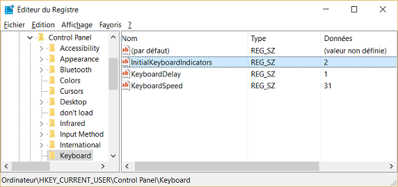

4 - Parcourez ensuite l'arborescence du Registre jusqu'à la clé suivante :
HKEY_CURRENT_USER\Control Panel\Keyboard
5 - Dans la partie droite de la fenêtre, cliquez avec le bouton droit de la souris sur la valeur InitialKeyboardIndicators, choisissez Modifier, puis attribuez-lui la valeur indiquée ci-dessous et validez par OK.
2 pour Windows 7
Verrouillage numérique-4.png (60.92 Kio) Consulté 2627 fois
