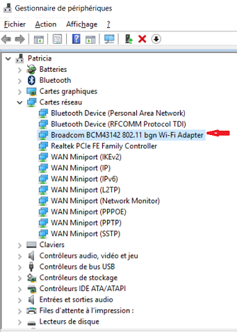

Saisissez gestionnaire dans la zone de recherche sur Windows et sélectionnez Gestionnaire de périphériques.
Développez la rubrique Cartes réseau , localisez votre carte Wi-Fi et double-cliquez sur cette entrée pour ouvrir sa fenêtre Propriétés.
Puis, dans l'onglet Avancé, faites défiler la liste des propriétés jusqu'à ce que vous voyiez Roaming Aggressiveness ou Roaming Sensitivity.

Sur la carte réseau Wi-Fi Broadcom BCM43142 802.11 bgn de mon ordinateur portable HP Pavilion Notebook 15-p236nf, ce paramètre se nomme Roam Tendency et possède la liste de valeurs suivante : Moderate, Conservative, Auto et Aggressive.
Pour maximiser la performance et la réception Wi-Fi avec cette carte Wi-Fi, il convient de choisir Auto ou Aggressive.
