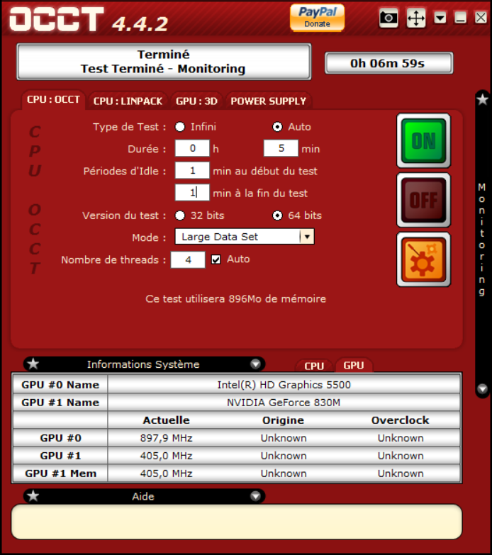

Dans l'onglet CPU : OCCT, configurez le test de la façon suivante :
Durée de test : 0h 5min
Période d'IDLE 1 min au début du test
Période d'IDLE 1 min à la fin du test.

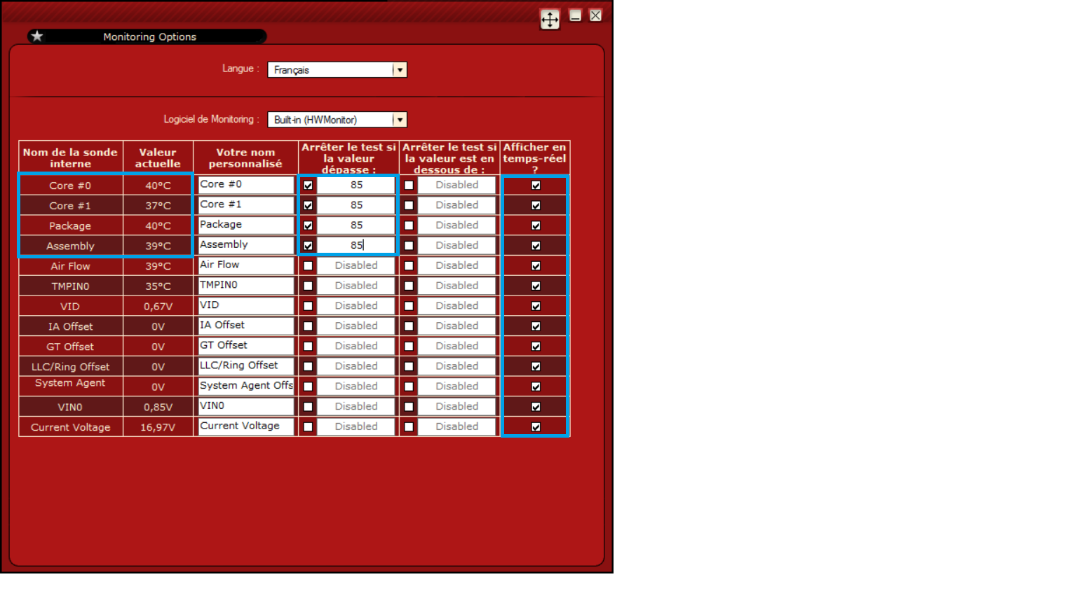

Dans la liste déroulante Logiciel de Monitoring, sélectionnez Built In (HWMonitor)
Depuis la liste des options, configurer les options suivantes :
Dans la colonne Arrêter le test si la valeur dépasse, cocher les cases :
Core #0, Core#1, Package et Assembly.
Cochez toutes les cases de la colonne Afficher en temps réel.
Fermez ensuite cette fenêtre par la croix en haut à droite de l'écran
2. Lancement du test
Lancez le test en cliquant sur le bouton <ON> de test CPU : OCCT.
Laissez tourner le test.
Celui-ci s'arrête automatiquement au bout de la durée de test choisie, 5 minutes dans mon exemple, ou si le processeur dépasse la température limite.

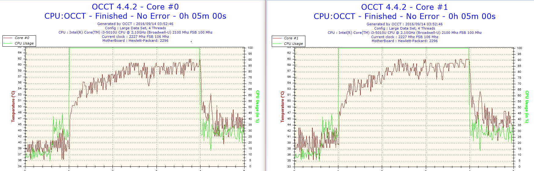

3. Résultats du test
Si le processeur dépasse un des critères de température, l'outil OCCT s'arrête en indiquant l'erreur détectée.
Si le test se termine sans erreur, OCCT produit une série de graphiques représentant l'évolution des paramètres du processeur et d'autres éléments de la configuration pendant le test :
- charge du processeur
- température du cœur et du processeur
- vitesse des ventilateurs
- tension d'alimentation
- fréquence du processeur.
Ces résultats générés automatiquement à la fin du test sont enregistrés dans le dossier :
C:\Users\Nom_Utilisateur\Documents\OCCT\<date du test>
Augmentation de la température de Core #0 et Core #1 en fonction de la charge du processeur
