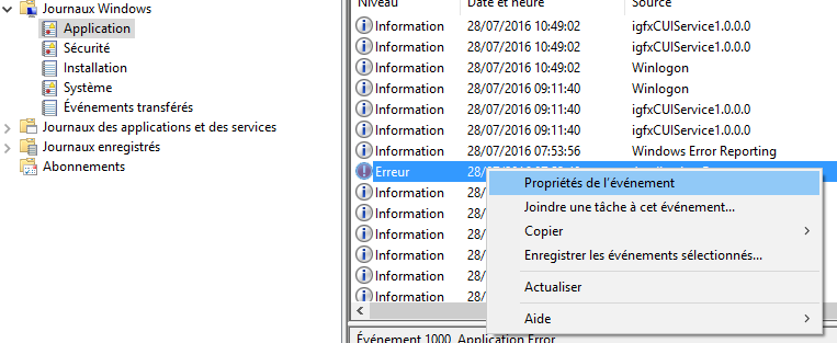

Peux tu poster le détails des infos de l'observateur d"événement (en rouge)
Dans Journaux Windows > applications>clic droit sur événement concerné> clic droit sur aide ou propriétés, cliquer copier > sur bloc note dans la fenêtre qui s'ouvre et poster ici..
exemple de Windows 10 très semblable (eh oui je suis passé à Windows 10 :hein: ):
Capture-observateur d'événements.PNG (34.73 Kio) Consulté 8333 fois
Ça permettra d'avoir un message d'erreur ou numéro à communiquer.

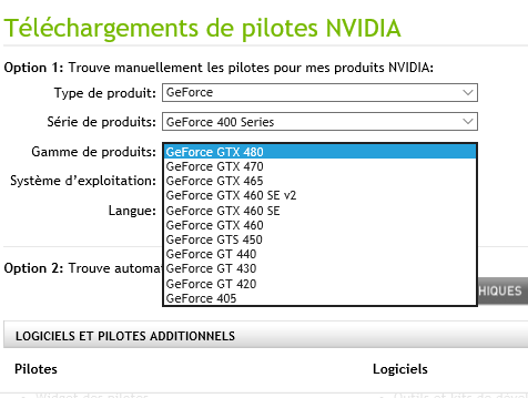

http://www.nvidia.fr/object/geforce-des ... ds-fr.html
tu dis:
-tester différents pilotes nvidia
justement, quelle version as tu, 64 ou 32 bits, pas d'erreur de choix du pilote? Je sais c'est gros, mais quand on ne sait pas, et ça arrive aux meilleurs.
http://www.nvidia.fr/Download/Find.aspx?lang=fr

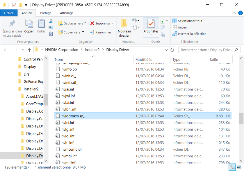

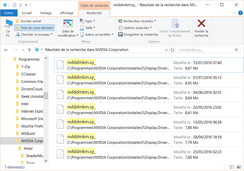

J'interviens donc seulement pour te donner une information sur la localisation du fichier nvlddmkm.sy_
Sur mon ordinateur sous Windows 10-64 bits et muni d'une carte graphique NVIDIA GeForce 830M , ce fichier est situé dans
C:\Program Files\NVIDIA Corporation\Installer2\Display.Driver.{C553CB07-385A-45FC-9174-98E3EEE7A899}.
En fait, j'ai toute une collection de dossiers
C:\Program Files\NVIDIA Corporation\Installer2\Display.Driver.{chaîne hexadécimale}, contenant chacun un fichier nommé nvlddmkm.sy_ et chacun de ces dossiers correspond à l'installation d'une nouvelle version du pilote de ma carte graphique Nvidia.
Je remarque d'ailleurs que le classement de ces dossiers suivant l'ordre alphanumérique croissant de la chaîne hexadécimale située à la fin de leur nom ne respecte pas l'ordre chronologique des versions du pilote.
Sans titre.png (194.77 Kio) Consulté 8301 fois
Sans titre2.png (183.36 Kio) Consulté 8301 fois
L'autre ordinateur à ma disposition ce soir tourne sous Seven mais possède une carte graphique Intel et ne peut donc pas me servir pour te guider.

mais il peut utiliser aussi ce lien:
http://www.nvidia.fr/Download/index.aspx?lang=fr
Capture-3 GTX NVidia.PNG (18.92 Kio) Consulté 8272 fois
la découverte automatique doit être possible, je ne la retrouve pas.
