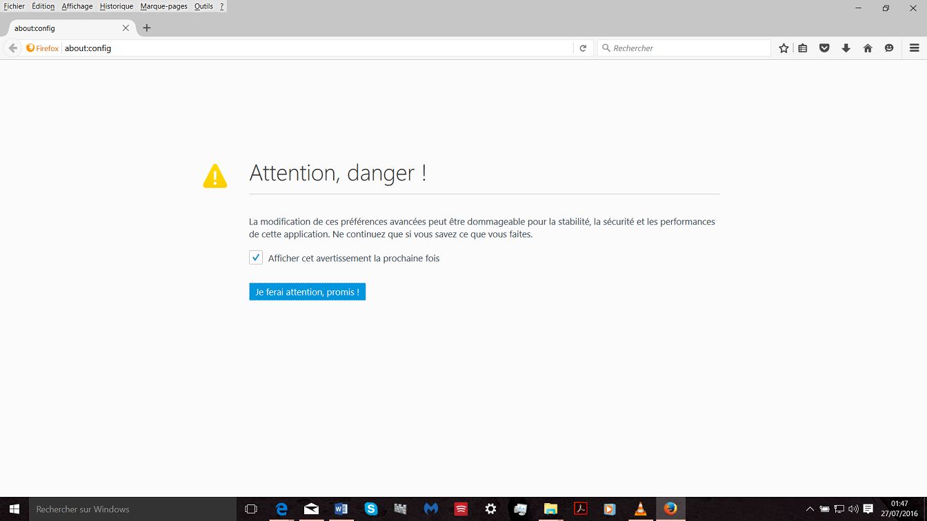

2. Tapez "about: config" dans la barre d' adresses et appuyez sur Entrée.
A la demande de confirmation, cliquez sur le bouton "Je ferai attention, promis !"

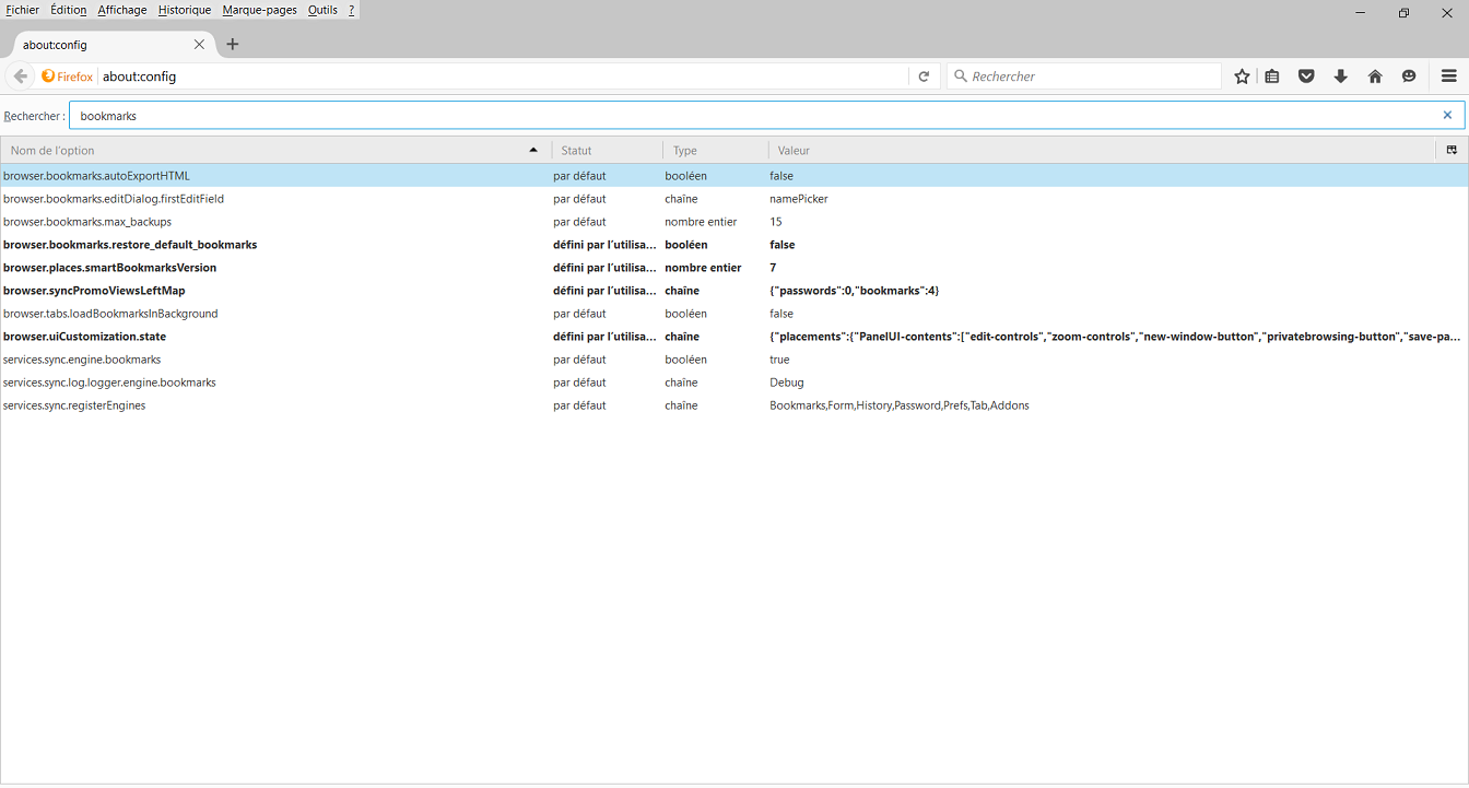

3. Ensuite, tapez "bookmarks" dans la zone du filtre de recherche et recherchez la clé booléenne suivante :
browser.bookmarks.autoExportHTML
4. L'entrée "browser.bookmarks.autoExportHTML" est définie à "false".
Sans titre2.png (106.92 Kio) Consulté 3449 fois

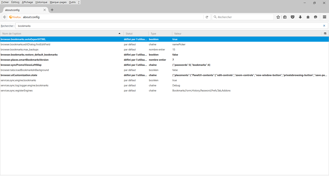

Double-cliquez dessus ou faites un clic droit dessus et sélectionnez "Inverser".
Sa valeur va passer à "true".
Sans titre3.png (106.92 Kio) Consulté 3449 fois
5. C'est terminé.
Désormais, à chaque fois que vous fermez le navigateur web Firefox, vos marque-pages actuels sont automatiquement exportés dans le fichier HTML "bookmarks.html" de votre dossier de profil Firefox.
