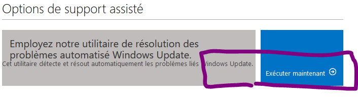

En aucun cas! Tu peux le trouver ici:
https://support.microsoft.com/fr-fr/gp/ ... -issues/fr
