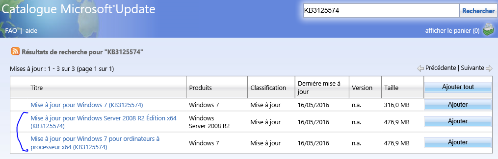

Merci de l'info, si j'ai pu accéder au "convenience rollup" pour Sp1, je n'ai pas vu celui de Windows 8.1.
Capture-convenience rollup SP1.PNG (68.11 Kio) Consulté 7570 fois
Pour faciliter les clean install ce doit être le but, mais est-ce le même utilisable pour Windows 8.1?
Mais je n'ai pas du bien regarder, autrement dit pourquoi citer Windows 8.1 comme facilitation de mise à jour :hein:
Je raisonne en fonction aussi d'une réinstallation de Windows 8.1 dont je n'ai pas vu le pack, sauf si c'est le même?

En pratique on sélectionne le pack selon la version (64 bits pour moi), on ouvre le panier et là on peut choisir l'endroit du téléchargement. Evidemment un peu de patience, ben non c'est rapide, moins de 15' :o 488 Mo *2 seulement (live box d'une location! avec Download 16 mbps, upload 0,87 Mbps)

Merci de tes précisions, j'ai déjà téléchargé comme indiqué dans l'image ci-dessus les "convenience update", ma question était, comme il est dit que cette mise à jour concerne Windows 8.1 également, ou se trouve t elle? je ne l'ai pas vue, donc c'est mal dit? :hein:
En effet j'ai déjà la clé Windows 8.1, je ne suis pas sur que les mises à jour soient incluses jusqu'à maintenant comme suggéré par l'article.
