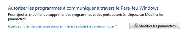

Merci pour l'aide, voici la capture d'écran concernant la fonction en question. Sur cette capture, la fonction est accessible, mais pas sur le poste où j'ai le problème.
Rémi ;)

Es-tu certain d'être connecté dans une session administrateur sur le pc où "Modifier les paramètres" est en grisé ?
Cela m'étonne, car la raison de ton bug est probablement liée à ces droits d'administrateur.
Regarde le tutoriel de Microsoft suivant, qui te confirmera mes dires : https://support.microsoft.com/fr-fr/kb/2620334
Je préfèrerais que tu postes une capture d'écran effectuée depuis l'ordinateur où tu rencontres le problème.
Vérifie que tu es dans une session administrateur.
Tape "Pare-feu Windows" dans la zone de recherche Windows, puis fais clic droit et choisis Exécuter en tant qu'administrateur".
Le bouton "Modifier les paramètres" est-il encore grisé après avoir procédé ainsi ?
