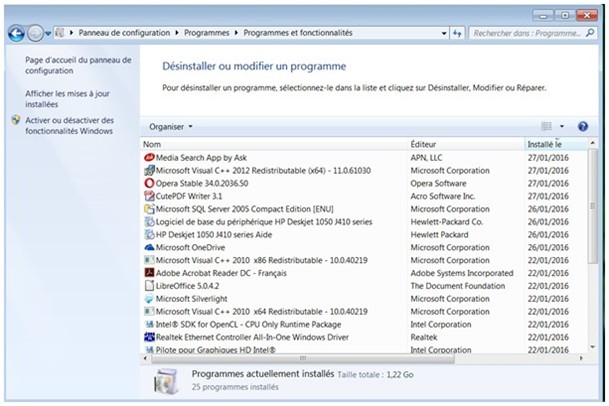

Pour réinstaller mon ordinateur, le CD windows 7, la clé microsoft suffisent-ils pour rendre opérationnel mon ordinateur tel le document ci-joint?
Quel CD WINDOWS 7 me conseillez-vous?
Il m'a été installé libre office que je ne maîtrise pas comme windows 7 que je possédais auparavant

Tu peux réinstaller Windows 7 sur ton ordinateur avec le DVD Windows 7 et la clé d'activation, ou plutôt procéder à une nouvelle installation de Windows 7, sans perte de données personnelles, ni des paramètres et logiciels installés, en suivant la procédure exposée dans le tutoriel de Chantal, voir ici :
Tu retrouveras ainsi les logiciels actuellement installés sur ton pc, dont Libre Office.
