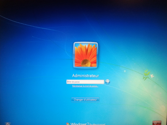

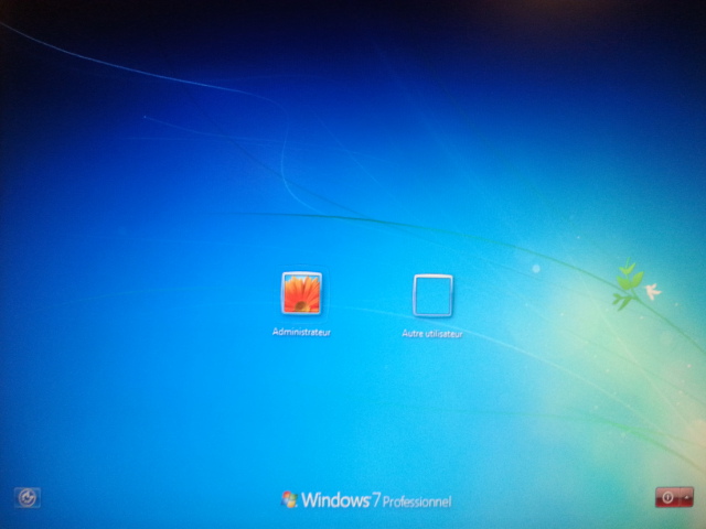

Je souhaite personnaliser l'écran de connexion de Windows 7 afin qu'il s'affiche d'une manière plus professionnelle. Le PC tourne sous un Windows 7 Pro 64bit, sur lequel son configuré plusieurs comptes d'utilisateurs locaux appartenant à divers groupes locaux (Administrateurs, Utilisateurs, etc.). Je ne souhaite pas relier ce PC à un serveur Windows et donc à un contrôleur de domaine Active Directory. Voilà pour la config. Malgré ces restrictions techniques j'aimerais que le gestionnaire de session de Windows (le fameux Winlogon) m'affiche une invite d'authentification en me proposant de taper le mot de passe de l’utilisateur courant et non une liste de tous mes utilisateurs locaux à sélectionner. Pour ce faire, j'ai appliqué les réglages ci-dessous.

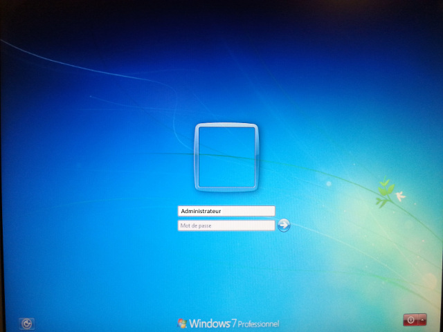

Mon problème est que je souhaiterais aussi éviter la contrainte de saisie du nom de compte de l'utilisateur courant.

Pour résumer en image, je souhaiterais obtenir ça:
Ou ça:
Ou pourquoi pas ça:
