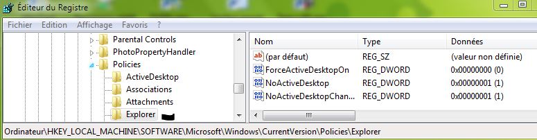

Mes valeurs de registre pour "explorer" sont différentes:
Capturemes valeurs de registre pour explorer.JPG (47.15 Kio) Consulté 4121 fois
