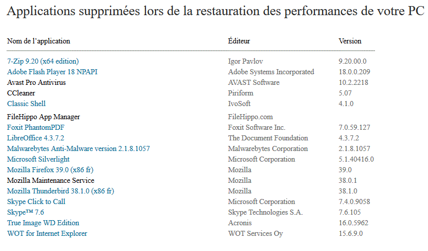

Normalement la mise à niveau vers WS 10 conserve les partitions, mais certains programmes ne sont pas "installés", et des pilotes doivent être mis à jour. Cependant une liste HTML est laissée qui permet de réinstaller y compris l'antivirus, exemple mon fichier après installation WS10 (vérifier quand même que tout est compatible), j'ai quasiment tout retrouvé et réinstallé grâce aux liens (bleus):
Capture-fichiers html suite WS 10.GIF (30.17 Kio) Consulté 1809 fois
