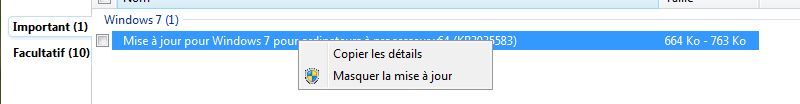

Mais masquer devrait suffire :hein:

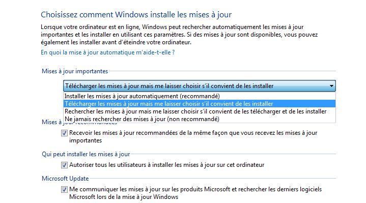

sauf que il se peut que tu doives cocher 'laisser moi choisir les updates (décocher celles que tu ne veux pas) dans modifier les paramètres:
noter qu'il y a l'option me laisser choisir de les télécharger,..
Capture-me laisser choisir les mises à jour à installer.JPG (65.92 Kio) Consulté 1646 fois
Clc droit dessus
Capture-masquer la mise à jour.JPG (22.21 Kio) Consulté 1646 fois

Il me télécharge aussi les màj et me laisse le choix de les installer ou pas (sinon je n'aurais pas le message tous les matins ;)).
désolé c'est que il y a aussi 1 autre solution: ;)
"me laisser choisir s'il convient etc..."
