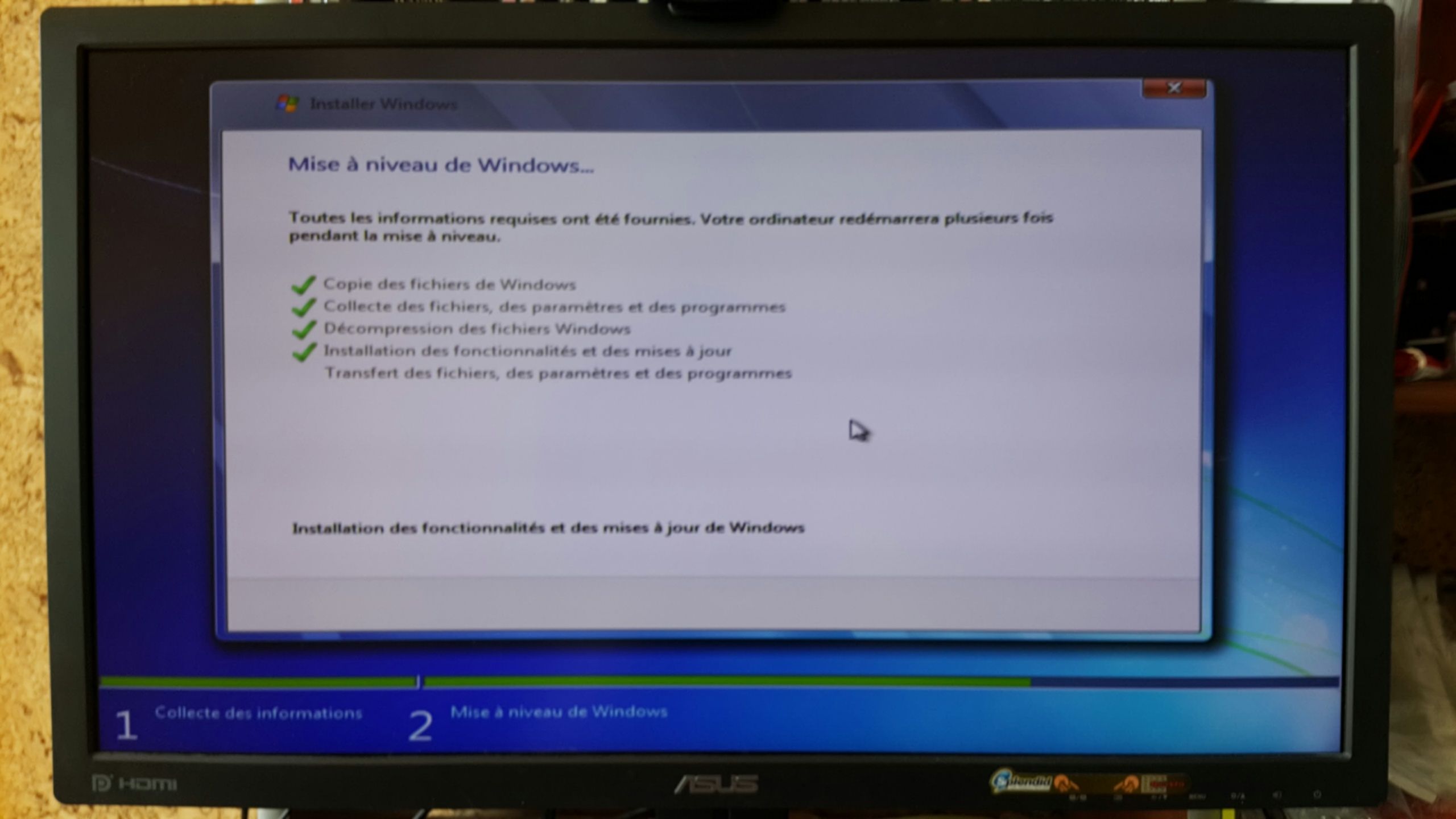

Voici les circonstances :
La mise à niveau se déroule normalement jusqu'à la décompression des fichiers, à 18% il redémarre et la mise à niveau se poursuit normalement jusqu'à l'"Installation des fonctionnalités et des mises à jour".

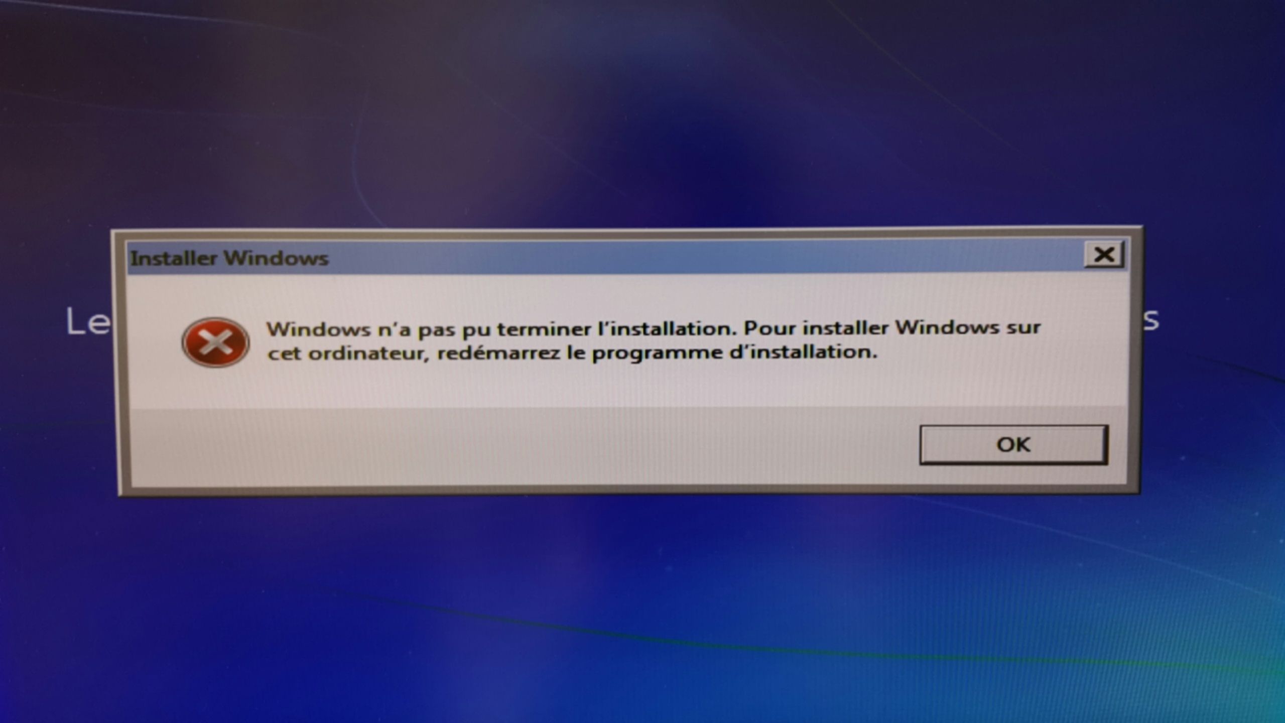

Ensuite il redémarre mais affiche une erreur dans une bulle. Je valide, si je laisse redémarrer normalement l'erreur réapparaît.

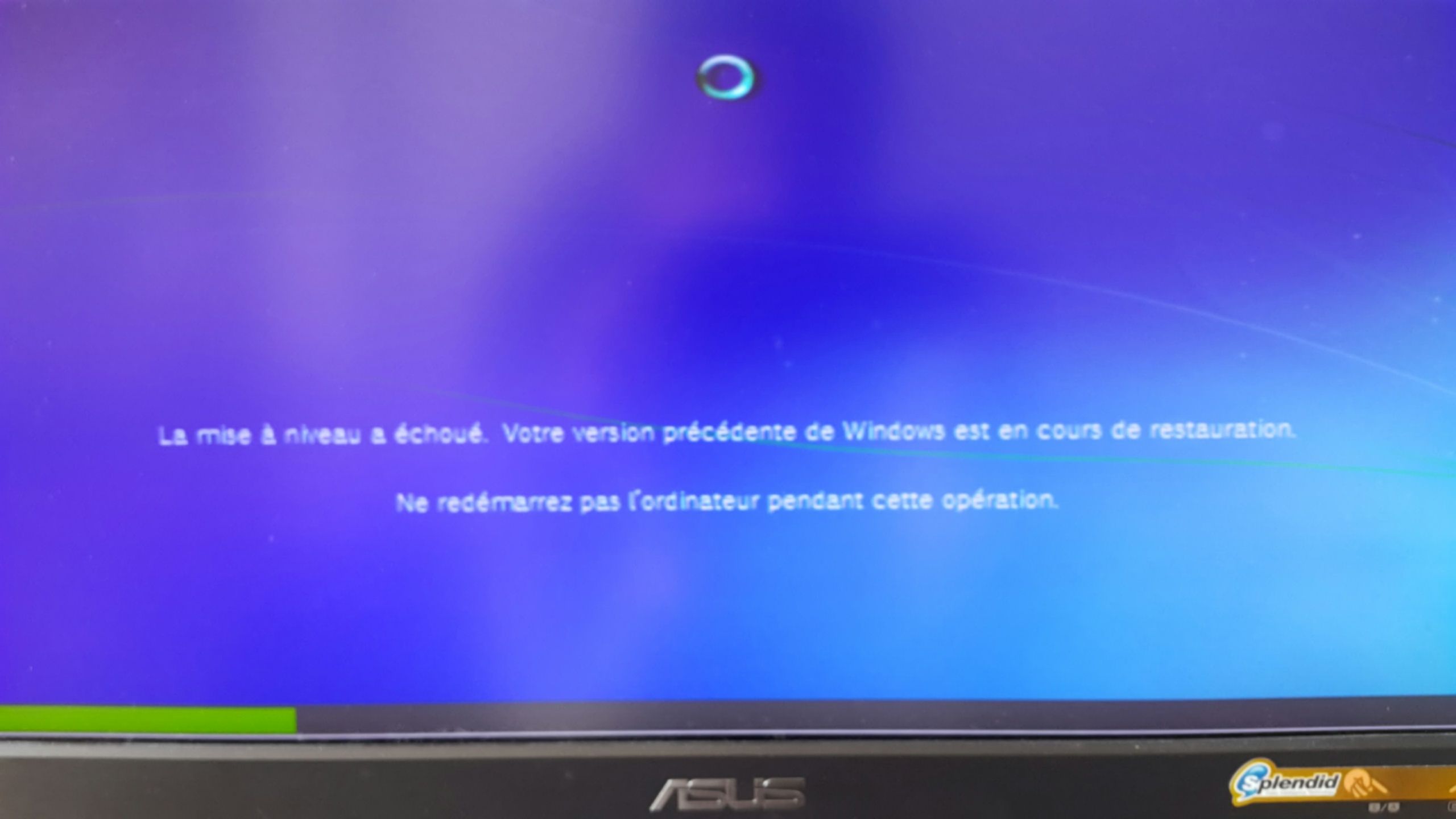

Or dans le menu de démarrage avant que l'utilitaire ne redémarre, il y a deux options : "Windows 7" et "Restauration de la mise à niveau". Je vais donc dans "Restauration de la mise à niveau". Là, l'utilitaire m'informe que la mise à niveau a échoué...

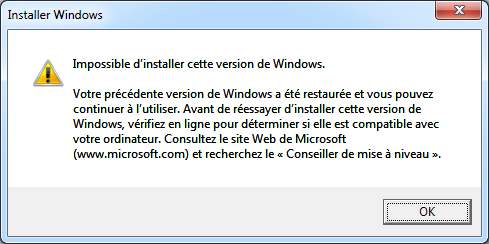

Et arrivé sur ma session, j'ai un encore message d'erreur.
Le KB971058 n'a malheureusement pas eu d'effet non plus...
