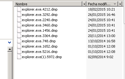

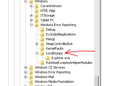

1. Créer dans la racine de C: un dossier nommé LocalDumps
2. Ouvre le bloc-notes (Démarrer/Programmes/Accessoires/Bloc-notes) et copie-colle le texte suivant:
Windows Registry Editor Version 5.00
[HKEY_LOCAL_MACHINE\SOFTWARE\Microsoft\Windows\Windows Error Reporting\LocalDumps\Explorer.exe]
"DumpFolder"=hex(2):43,00,3a,00,5c,00,4c,00,6f,00,63,00,61,00,6c,00,44,00,75,\
  00,6d,00,70,00,73,00,00,00
* Dans le menu Fichier, choisis Enregistrer.
* Dans le champ Type, choisis Tous les fichiers et appelle le dump.reg
* Enregistre-le sur ton bureau.
* Double-clique sur dump.reg pour ajouter cette clé au Registre
3.Puis fais click droit sur disque dur .
L'erreur explorer.exe se produit et en conséquence, vous obtiendras dans "LocalDumps" un fichier .dmp
Envoyez-le par mail
