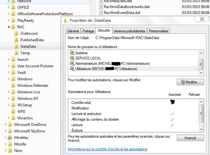

11. Allez à l'onglet Sécurité
12. Créer un CONTRÔLE TOTAL (ou au moins MODIFIER) autorisations pour le LOCAL
SERVICE (vous devrez probablement ajouter SERVICE LOCAL à la liste des utilisateurs / propriétaires)
13. Cliquez sur Appliquer puis sur OK pour quitter si nécessaire
14. Ouvrez une invite de commandes avec des privilèges administrateur (Exécuter en tant
Administrateur) (clic droit sur invite de commande et sélectionnez Exécuter en tant qu'administrateur)
Il est ou le "local service" ?

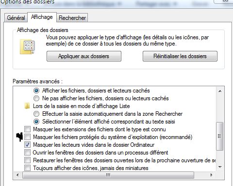

Capture-contrôle total.JPG (77.48 Kio) Consulté 3128 fois
bien sur aller dans modifier les autorisations.
évidemment afficher les dossiers protégés c'est "démasquer" ceux-ci
Capture-afficher les dossiers protégés.JPG (52.08 Kio) Consulté 3128 fois
