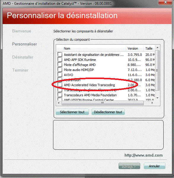

ou alors si tu as le service sur le gestionnaire d'installation de catalyst center (j'ai viré Catalyst Center)
Amd accelerated-video-transcoding, désactiver le service.
Capture-AMD Accelerated Video Transcoding.GIF (118.77 Kio) Vu 2307 fois

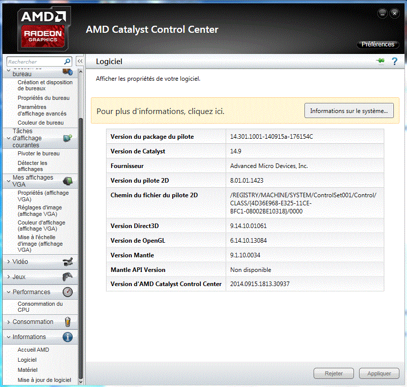

Edit de 17h53: Finalement grâce à ta question, j'ai mis à jour les pilotes de carte graphique AMD version du 15/09/2014
Nouvelle fenêtre depuis mise à jour, je ne vois pas "amd accelerated video transcoding device initialization" :hein:
est-ce que ça concerne les jeux, car j'ai fait une install personnalisée et non pour les jeux, vu la faiblesse de mon cpu.
Capture-AMD catalyst center.GIF (166.17 Kio) Vu 2283 fois
