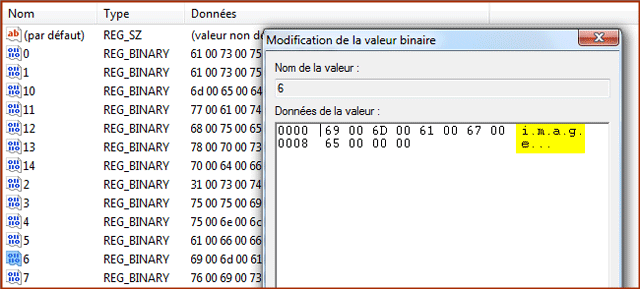

L'historique est stocké dans le registre et codé en valeurs binaires... voir cette clé:
HKEY_CURRENT_USER\Software\Microsoft\Windows\CurrentVersion\Explorer\WordWheelQuery
Un double-clic sur l'une des valeurs numériques de la colonne Nom donne la transcription du mot-clé utilisé pour une recherche:
