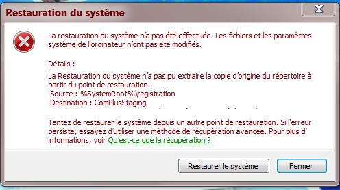

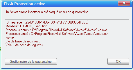

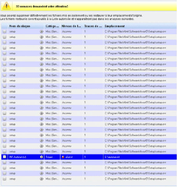

Voilà ce qui m'arrive : depuis quelque temps, il m'est impossible de restaurer mon système à une date antérieure, j'ai beau changer la date "rien à faire" à chaque fois ça me dit : Image , je voulais restaurer suite à des mises en quarantaine successives et pratiquement toujours pour le même dossier, que je ne trouve pas dans l'emplacement indiqué Image et quand je vais dans le gestionnaire de quarantaine, j'ai tout ça qui s'affiche : Image et j'ai pu remarquer que dans la liste il y en a un considéré comme "grave" je ne sais plus quoi faire alors si quelqu'un peut me venir en aide et je suis certaine qu'il y en aura je leur dis Image - Image à TOUS

Bonjour Foycroire,
Si tes points de restauration on été touchés par un antivirus qui a mis des éléments en quarantaine, ces points de restauration sont considérés comme corrompus par Windows et donc inutilisables.
Après une désinfection, on prend soin de vider les points de restauration et de repartir sur un point "clean".

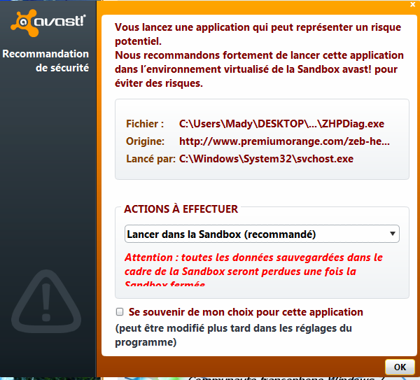

Bon alors j'ai Avast qui veut me le lancer dans la Sandbox qu'est-ce que je fais ??? Image

Bonjour Foycroire,
Il faut autoriser ...à chaque fois...
Re: Restauration système et quarantaine
Cet outil de diagnostic est absolument sans danger.
Force Avast à l'accepter, afin d'obtenir le rapport demandé.
Tu peux aussi désactiver temporairement Avast, le temps de l'analyse.

je voulais dire aussi, en l'espace d'une heure j'ai reçu cet avertissement 3 fois Image
