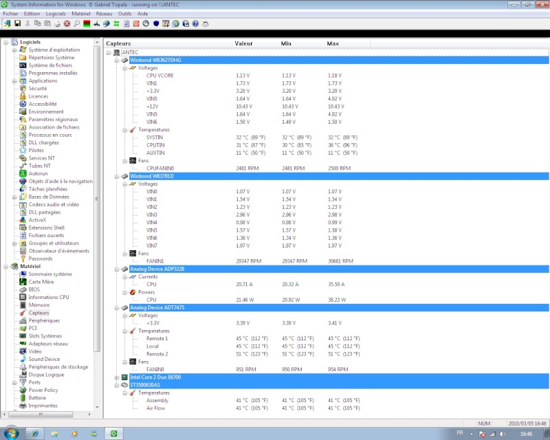

Dans SIW -> Matériel -> Capteurs -> quelle température pour GPU Core (carte graphique) ?

C'est bizarre, la température du GPU n'apparaît pas :bizar:

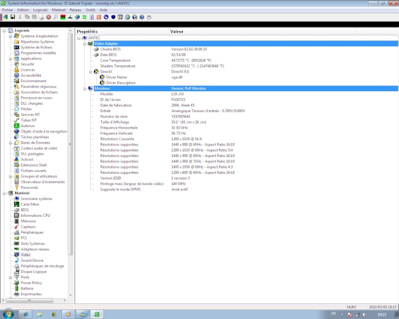

Tu peux vérifier la température indiquée dans Matériel -> Vidéo -> Video Adapter et me l'indiquer.

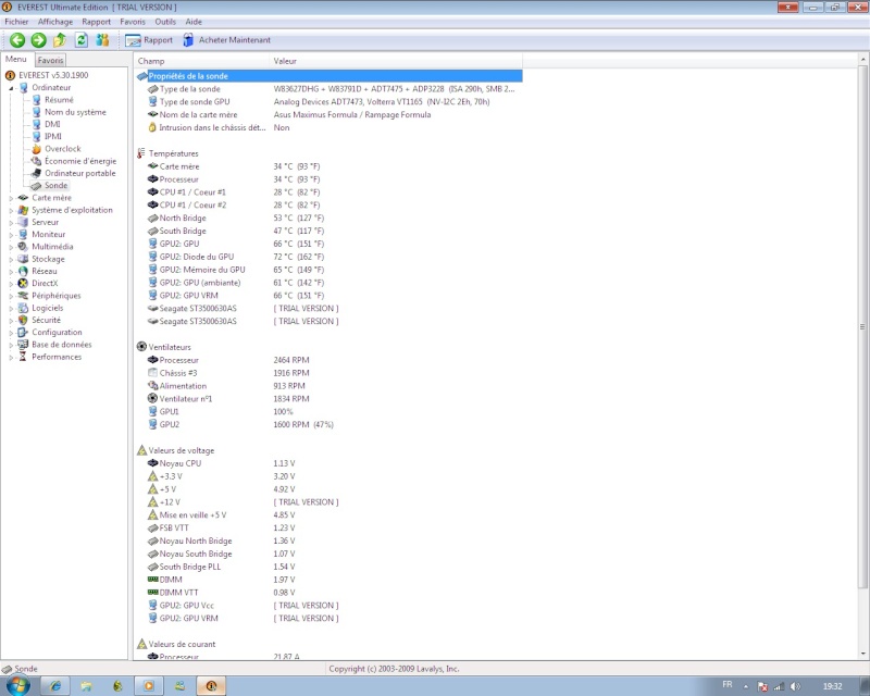

Avec SIW, la température relevée est débile.
Avec Everest Ultimate, elle est de 66° C
Avec GPU Z, la carte n'est pas reconnue (peut-être parce que les pilotes ne sont pas installé ?)
Si c'est 66° C, c'est acceptable ....... un peu chaud, mais acceptable.
Tu as ouvert ton boîtier pour vérifier que la poussière ne s'est pas accumulée à l'intérieur ?
Si tu as une soufflette, il faudrait bien tout dépoussiérer (bien sûr, tu débranches tout auparavant et tu laisses refroidir le PC avant intervention).
Insister au niveau de tout ventilateur (y compris ceux de la carte graphique) et toute aération.

En poussant mes ventilos a fond je descend a 64C° et oui, je nettoye mon ordinateur 1 fois toute les semaines pale ventilo etc
