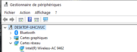

regarde dans gestionnaire si tu peux mettre à jour un pilote wifi éventuel dans réseau déployer:
Capture-gestionnaire périphérique réseau.PNG (13.23 Kio) Consulté 9259 fois
regarde avec speecy dans réseau si ça existe sut ton PC.
