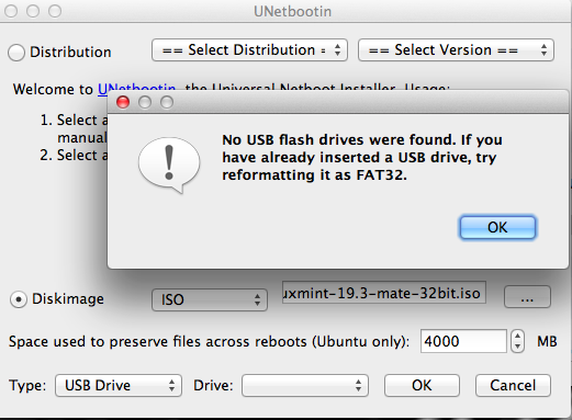

bon ça craint, la clé que j'ai recuperée etait deja en fat32 donc nickel sauf que j'ai le meme message sur unetbootin... il ne la reconnait pas...

Message par papass64 »
Capture d’écran 2020-01-12 à 22.58.26.png (129.97 Kio) Consulté 27977 fois
Capture d’écran 2020-01-12 à 22.57.26.png (70.63 Kio) Consulté 27977 fois

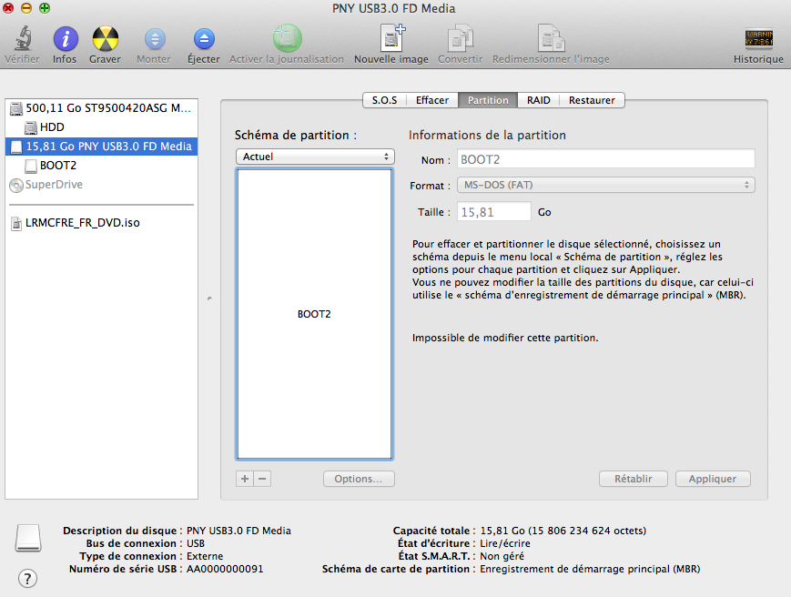

Re: Help comment booter sur usb avec windows NT ?
2ème demande
Concernant ta clé USB
Pourrais tu montrer ce que donne l'onglet partition de ton programme "gestion disques" (à coté de effacer)
Ce qui doit être possible puisque ceci était ton image
Cette partie me montrera (probablement) si ta clé a une table de partition qui devrait être du type MBR (avec un Master Boot Record)
ou si ta clé se comporte comme une grosse disquette en FAT32 (sans table de partition) (ce qui empêche de choisir la partition active)

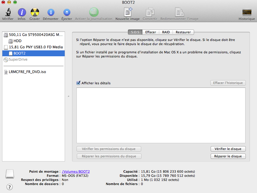

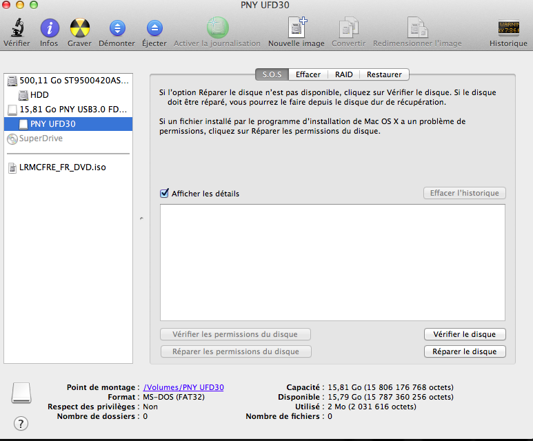

salut, alors ci-joint la partition de la clé de 16g
Capture d’écran 2020-01-16 à 19.43.10.png (135.42 Kio) Consulté 27966 fois
Capture d’écran 2020-01-16 à 19.42.45.png (150.13 Kio) Consulté 27966 fois
Merci pour ton aide!

La sélection "Drive: " me permet de choisir la partition de destination sur de la clé (même si il n'y en a qu'une.)
Si je le fais depuis Windows, c'est pareil, mais les partitions ont une lettre de lecteur (E:, ou F: G: ...)
Chez toi, Drive; semble vide -> tu as un Mac, sorry, tu dois chercher :?

bon bah j'ai désinstallé unetbootin et réinstallé, rien n'y fait, toujours pas d'acces aux clés usb (4 et 16g)... j'ai cherché sur la toile en vain, tres peu de choses concernant ce logiciel et le mac... c dommage on etait pas loin... en tout cas merci beaucoup jjcojax pour ton aide c'est vraiment cool de ta part! je pense que je vais trouver un pc depassé pour un prix dérisoire (style cash converters) et ça me permettra de recuperer mes fichiers outlook... @+ dans la matrice! ;)
