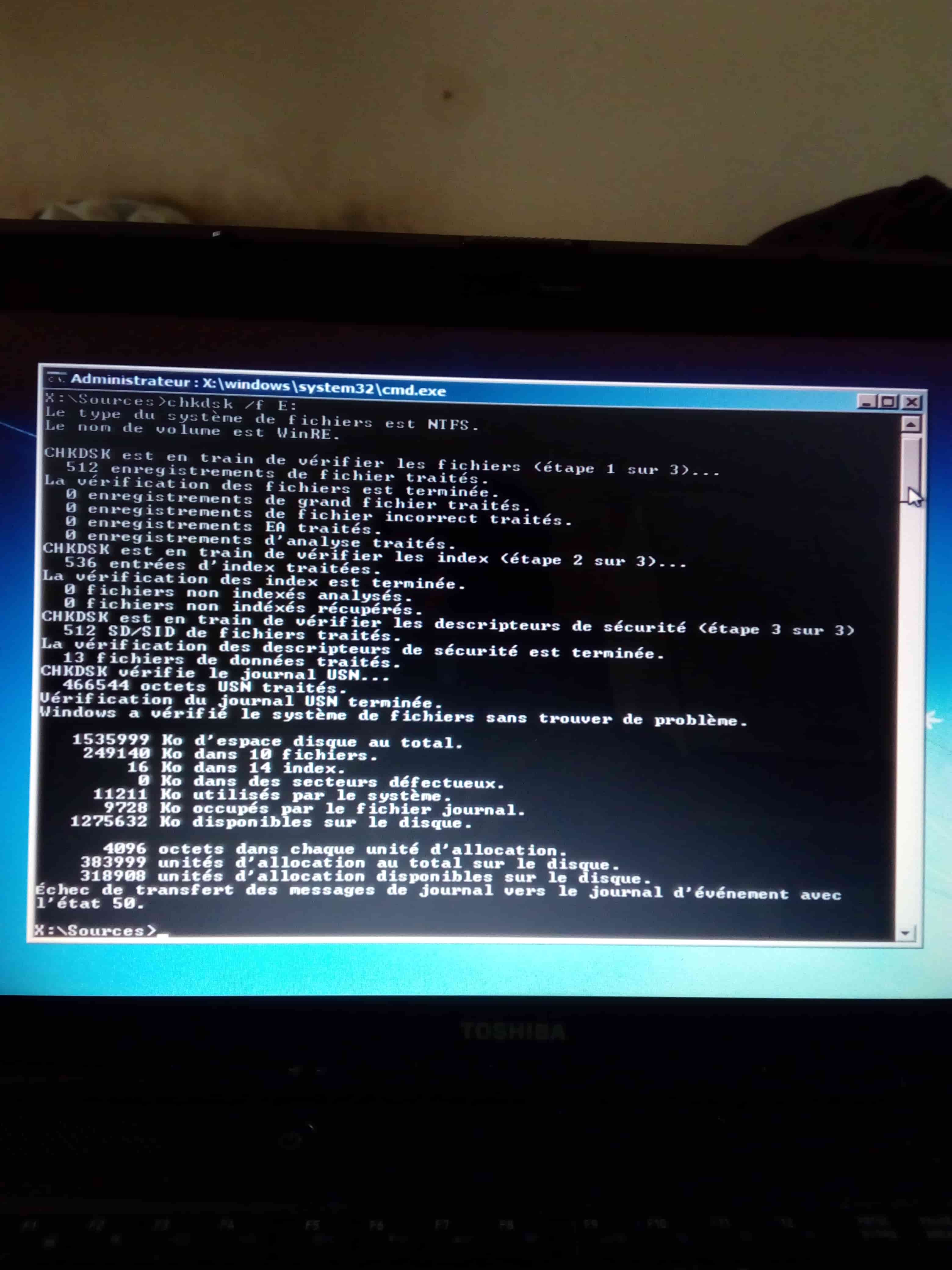

Dans l'invite de commande il me dit:
download/file.php?mode=view&id=6784
(il faut ouvrir le lien dans une nouvelle fenêtre)

Chkdsk ne détecte pas d'erreur sur ton disque dur.
Avec un support bootable correctement gravé, tu devrais donc pouvoir installer Windows 7.
Mais cela n'a pas fonctionné.
Je te suggère de graver un nouveau support et de retenter une clean install.
Sois attentif à la façon dont l'installation de déroule pour pouvoir transmettre ici le maximum d'informations possible en cas d'échec.

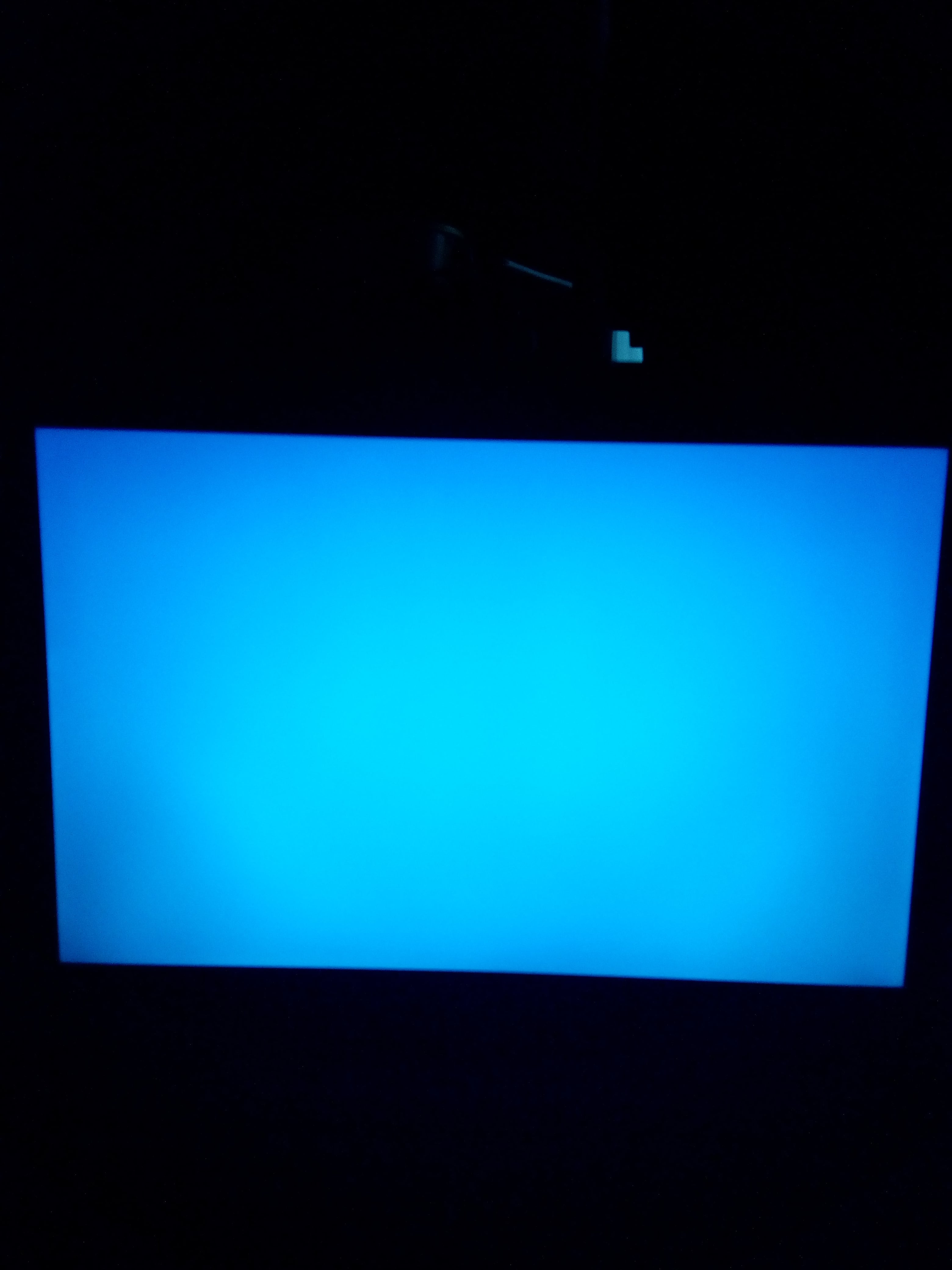

J'ai tenter avec le dvd graver+ avec la clé usb et sa refais la même chose.
Sa lance l'installation, sa copie les fichiers, décompresse jusqu'à 20% et ensuite écran bleu (ou blanc des fois)
download/file.php?mode=view&id=6785

On ne voit rien sur ta capture.
Tu aurais dû les réduire toutes avant de les poster.
Ces erreurs répétées évoquent
- un support incorrect
- un problème matériel.
Tu élimines la première cause et pour la deuxième, je ne peux pas t'aider plus, la commande chkdsk n'ayant rien détecté.
A ce stade, je n'ai plus d'idée pour te dépanner.
