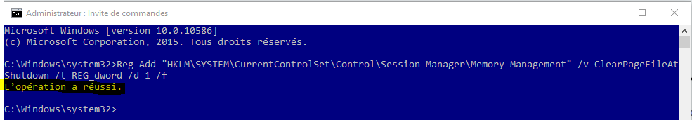

la commande peut encore attendre, mais elle est simple à coller dans cmd en mode admin j'y insiste.
résultat de la commande (redémarrer le pc)
Capture-résultat commande vider page file.PNG (11.97 Kio) Consulté 2231 fois
J'ai donné la couleur bleu à ma fenêtre pour la distinguer de la cmd non administrateur, ce n'est que ma personnalisation, elle est noire par défaut.
L'image est sous Windows 10 qui fonctionne de la même façon!
Essaye déjà ça au lieu de continuer les installations de pilotes, il y a un conflit de pilotes à mon avis ;)
