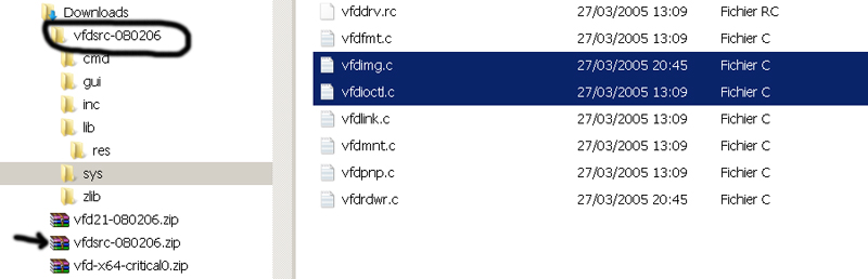

txuku a écrit :Non ce sont les fichiers vfdioctl.c et vfdimg.c dans le code source puis il faut compiler l exe.
Ok mais dans le dossier du programme je n'ai pas ces fichiers:
Mathieu
- Messages : 1411
- Enregistré le : lun. 1 févr. 2010 13:41
- Localisation : Bayonne 64
Contact :
Message
par txuku »
Ce n est pas le fichier exe - vfd21-080206.zip - qu il faut telecharger mais le code source - vfdsrc-080206.zip.
Les fichiers sont presents dans le sous dossier \sys
Il faut ensuite le compiler - tu dois pouvoir trouver des logiciels en trial pour ce faire..................
Et le tout sans garantie de bon fonctionnement.
