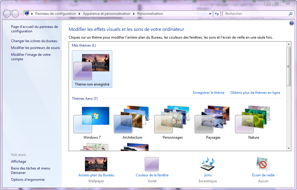

et y a que la que c'est en anglais le reste est en fr, par exemple ici

t'es une déesse ..... ça marche... j'ai retrouver les bouton qui manquait et c'est en fr ... j'allucine, il suffisait de faire ça ... comment t'as deviner ...????
